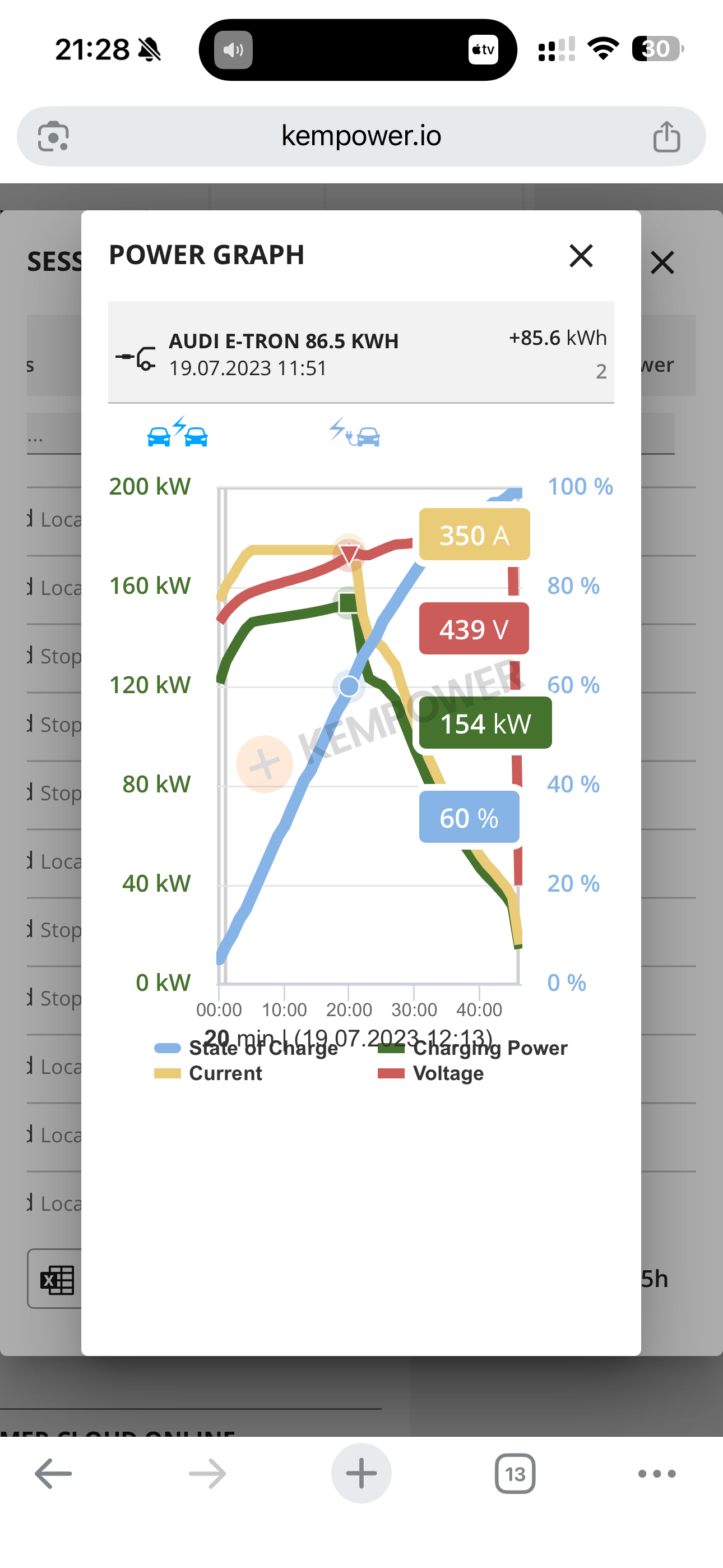

Det jag har märkt med min Audi e-tron 55 är att det är bara på Ionity jag får upp till 154 kW laddeffekt. På de andra snabbladdare jag provat brukar det stoppa runt 146 kW, funderade på om Ionity kör med lite högre spänning än andra? Men du skriver att fordonet även beställer strömstyrka, hur regleras den rent praktiskt? Brukar ju vara med spänningen eller frekvensen som det styrs i andra typer av elanläggningar.
Nu är vi helt utanför ämnet, ber om ursäkt till övriga.
Men vi zoomar in lite på e-tron 55, det är korrekt att max effekt är 154-156kW och inträffar runt 60-65%. Anledning till det är att etron 55 har en hård limit på ström som är 350A. Så det har inget med IONITY att göra, att du får lägre effekt på annat håll är förmodligen att du hade lägre SoC där spänningen är lägre och vi kan ALDRIG överstiga 350A på en e-tron 55. Därför blir effekten linjär med spänningen som ökar genom SoC, strömmen är konstant på 350A upp till ca 65% därefter begär bilen mindre strömstyrka.
