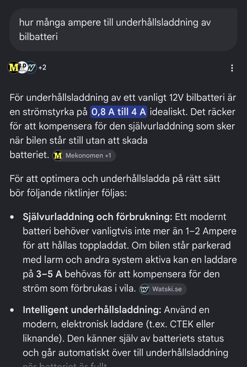

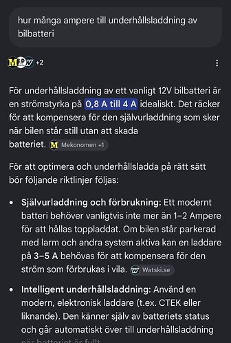

AI . Din bästa information källa .
Du behöver garanterat 12v byta batteriet när du ska ha bilen om du hela tiden laddar det med 4A.
Du har gjort rätt, 38% i HV räcker och en smet laddare till 12V räcker.
