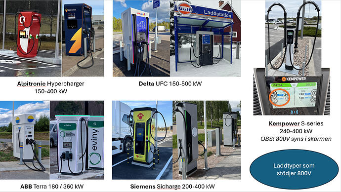

Idag är det i praktiken inget problem att hitta 800V-laddare, det är Tesla Supercharger och en del äldre Kempower-laddare i första hand som enbart levererar 500V.

Går det att se i appen Chargefinder hur många Volt snabbladdare är på, för jag hittar inte det?
Nej, dessvärre inte. Det var bl a det här jag tänkte på när jag var kritisk till Mercedes sätt att hantera det på. Vad jag känner till finns det inget vettigt sett att skapa sig en beslutsgrund på som kund. Man får t ex sorters på 300kw laddare och uppåt men då finns det 800v laddare som inte kommer komma med.
Jag har försökt att ge mig kast med att reda ut detta förut. Det är inte alltid så enkelt som det låter, för den finns snabbladdare på 120 kW, så även OKQ8:s 150-200 kW, effekt som är 800V-kompatibila med.
Men generell minnesregel är att allt över 200 kW undantaget Tesla är 800V-kompatibelt.
Ställt typ samma fråga i en tråd tidigare och anser själv att 400v stöd absolut inte är nödvändigt längre.
På mina 20K mil med elbil senaste åren har jag En gång hamnat i ett läge där en udda 50KW laddare räddat dagen, och detta pga planering via ChargeFinder som visade laddare som ej var i drift.
Visst finns det stationer med enbart 400V stöd men som sagt, inget man inte kan undvika, och enklast gör man det bara genom att utesluta dessa laddnätverk.
Medhåll. För varje vecka som går, finns det dessutom allt fler 800V-laddare.
