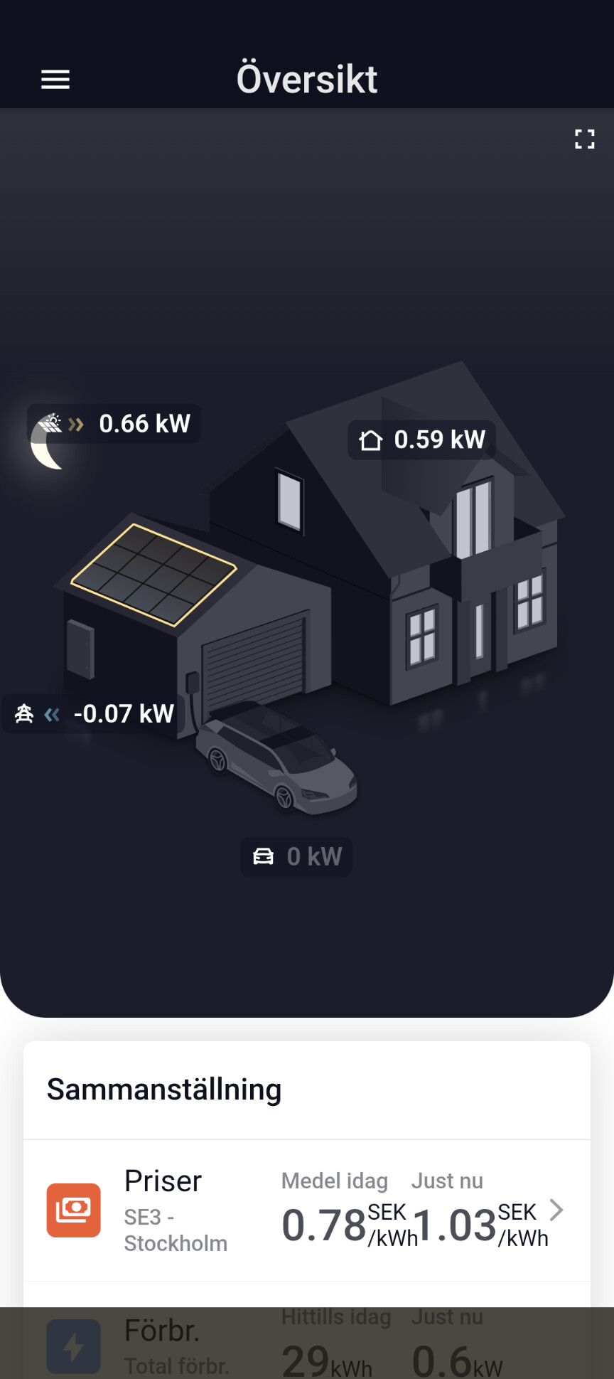

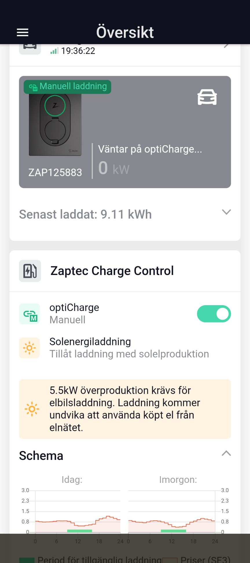

Jag har Zaptec Go och Perific. Använder funktionen i Perific att ladda bilen när det finns tillgång på solel. Använder bara Zaptec för vissa grundinställningar, men aldrig annars. Får all information från Perific
Låter väldigt bra!
Kanske ska fundera på att byta till Perific
