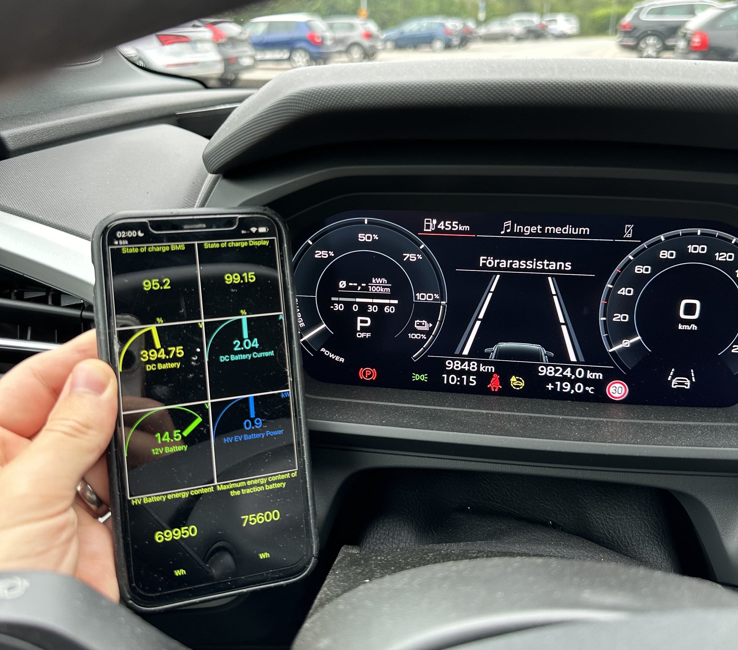

Hej alla kunniga elbilister! Jag har en Audi Q4 e-tron som jag laddade till 100% idag då vi ska på långresa. Jag passade på att kolla i Car Scanner appen och blev förvånad över att bilen rapporterade strax under 70kWh vid 100%. Enligt spec ska bilen ha 77 kWh netto och 82 kWh brutto. Det var dessutom optimal temperatur på 19 grader utomhus. Bilen har gått 1000mil och 6 mån gammal, i stort sett bara AC-laddning hemma. Har ni någon bra förklaring till vart mina 7kWh tagit vägen?
Står ju 75,6 kWh maximalt, 70 användbart. Skulle tro då att efter 70 står batterimätaren på 0 och resten är reserv :slightly_smiling_face:

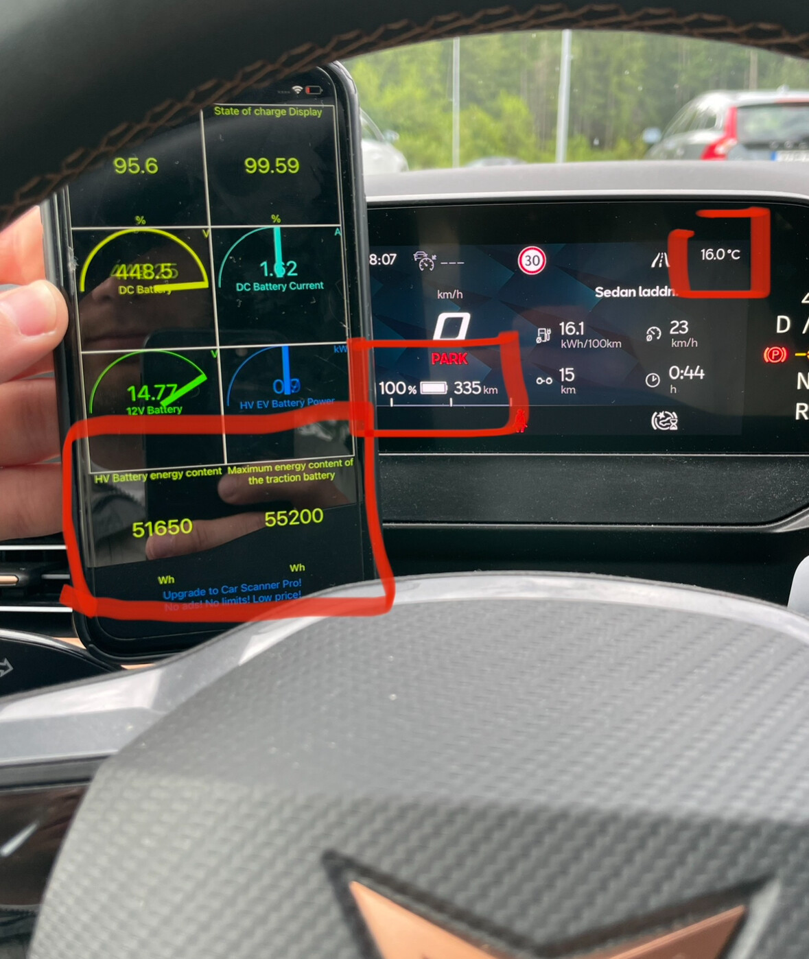

Här är motsvarande för den Cupra Born 58 kWh jag hade tidigare, ca 1000 mil och 6 månader gammal.

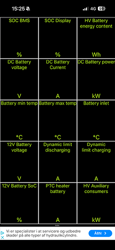

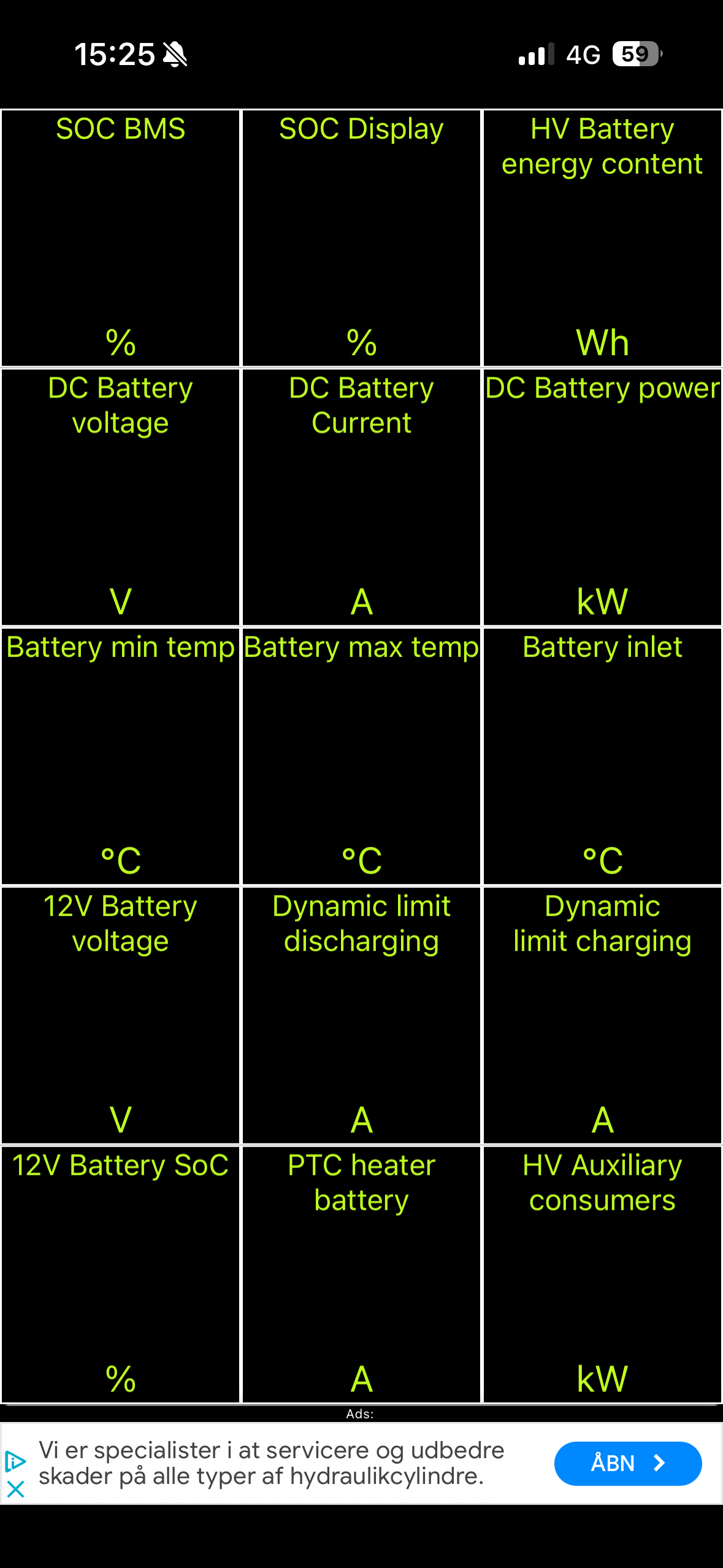

Hur har du fått det att funka på Cupra Born?
Mina fält är bara helt tomma när jag går in på dashboard :pensive:
