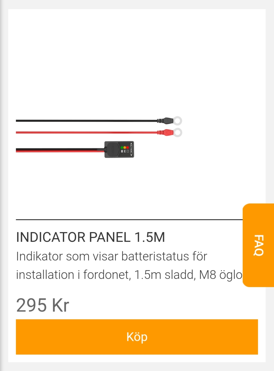

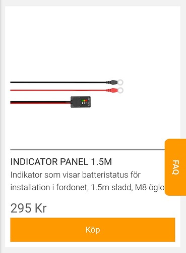

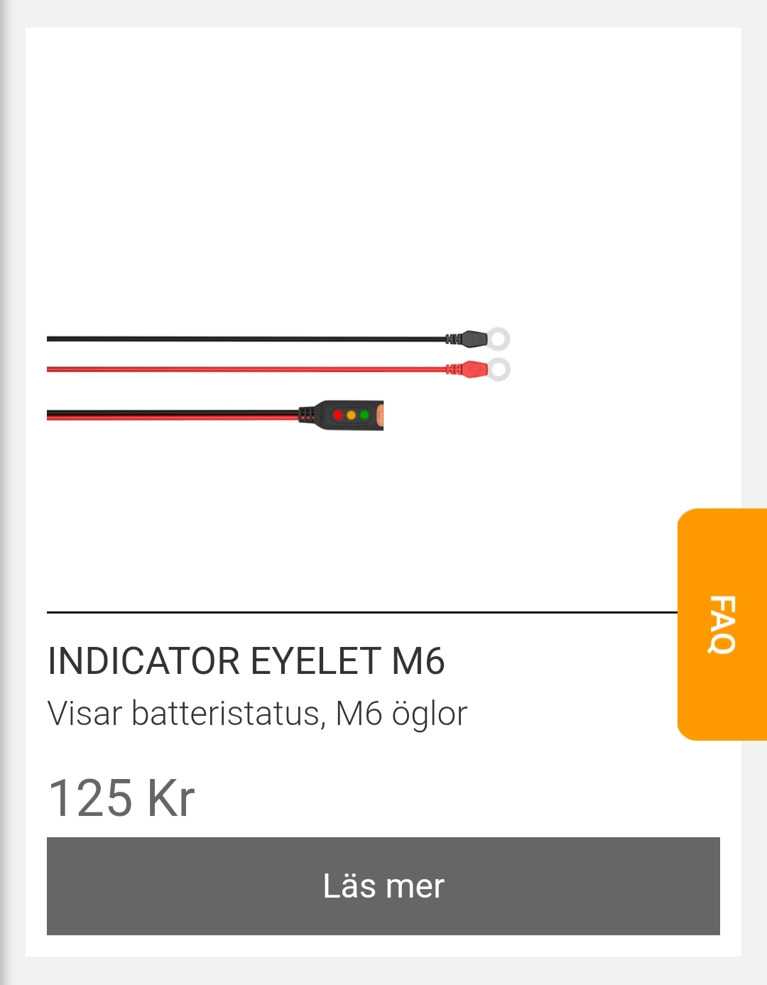

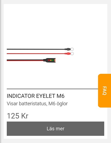

Att montera en remote kontakt för en underhållsladdare är ett engångs ingrepp Jag har genom åren haft spons av CTEK med laddare kablage och kontakter jag har på några bilar en förlängningskabel på batteriet till en lättåtkomligt plats så jag kan rotera en laddare på 3 förvarade bilar som alltid är körklara På Golfen har jag en kontakt i instrumentpanelen med grön gul röd indikator dioder så jag ser omedelbart om det behöver laddas på lyxbilen har jag en laddkontakt med bluetooth sändare så jag kan se i telefonen hur batteriet mår På hojar och Vespor (som har batteri) har jag kontakter lägligt placerade då batterierna ofta är djupt in i fordonet

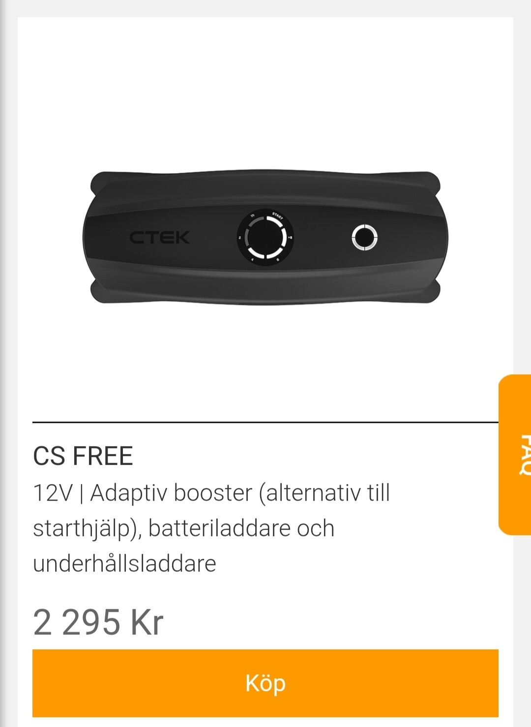

Om man är orolig att inte kunna ta sig in i en EV pga dött 12volts batteri monterar men en kontakt som har passande sladdlängd direkt på 12volts batteriet och placerar den så att man kommer åt den utan att öppna bilen och skaffar en CTEK CS Free som även fungerar som batteri booster
Min ID.BUZZ har en kontakt monterad just in case
