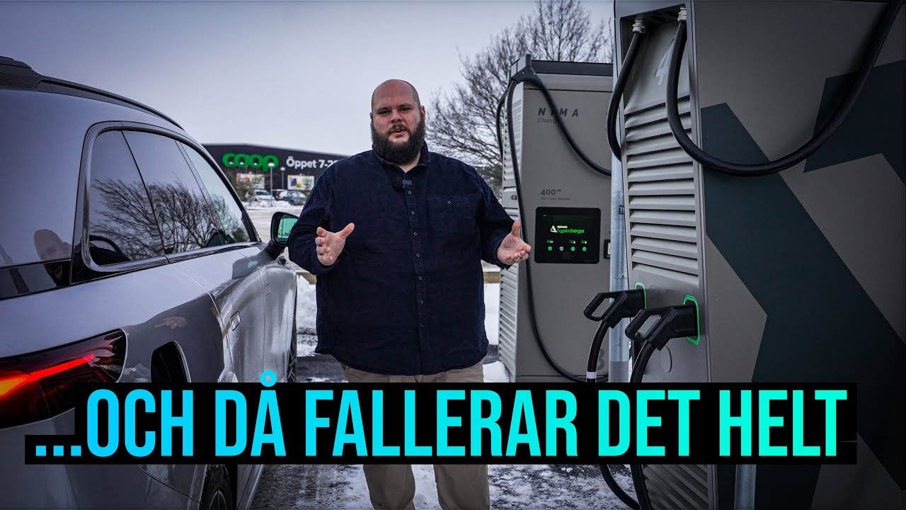

Undersökte hur Xpeng G9 betedde sig på olika laddplatser häromdagen – det är ju ett laddmonster med sin maxeffekt på 320 kW. Men det gäller naturligtvis att laddaren kan ge den effekten också. Oftast när bilar kan ladda över 200-220 kW så är det för att de har högre spänning i batterierna så kallad 800-voltsarkitektur i stället för 400-volt

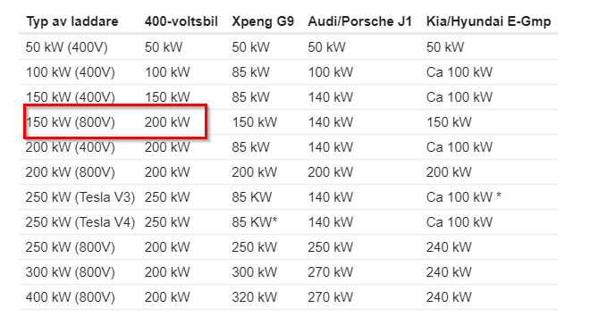

Typ av laddare 400-voltsbil Xpeng G9 Audi/Porsche J1 Kia/Hyundai E-Gmp
50 kW (400V) 50 kW 50 kW 50 kW 50 kW
100 kW (400V) 100 kW 85 kW 100 kW Ca 100 kW
150 kW (400V) 150 kW 85 kW 140 kW Ca 100 kW
150 kW (800V) 150 kW 150 kW 140 kW 150 kW
200 kW (400V) 200 kW 85 kW 140 kW Ca 100 kW
200 kW (800V) 200 kW 200 kW 200 kW 200 kW
250 kW (Tesla V3) 250 kW 85 KW 140 kW Ca 100 kW *
250 kW (Tesla V4) 250 kW 85 KW* 140 kW Ca 100 kW
250 kW (800V) 200 kW 250 kW 250 kW 240 kW
300 kW (800V) 200 kW 300 kW 270 kW 240 kW
400 kW (800V) 200 kW 320 kW 270 kW 240 kW
  • Startar ej eller krånglar ofta
Grymt fin sammanställning, liten korrigering på Porsche och Etron-GT deras 150kW DC-DC har en limit på 350A så den kommer upp i cirka 140kW på ett 400V-system.

Snyggt sammanställt @Esse.
Min enda fundering finns på rad 4, hur en 400V-bil kan få mer effekt än laddaren lämnar?

Copy paste :slight_smile: Tack fixat nu!

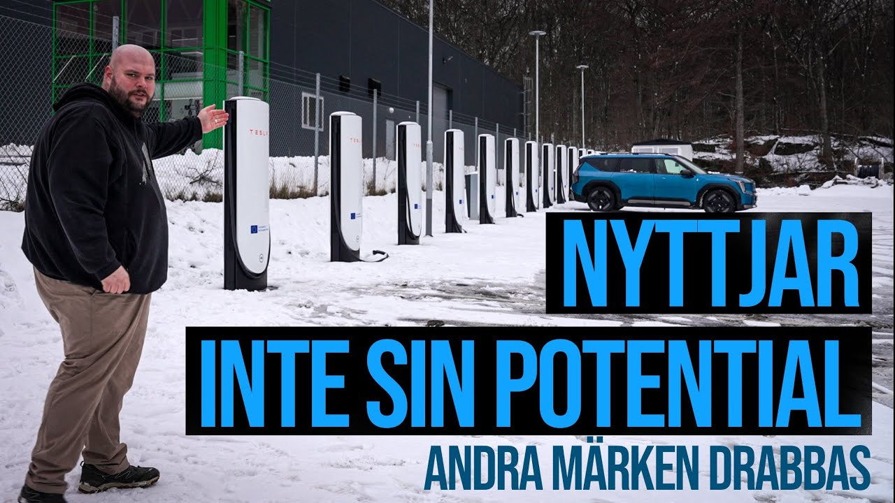

@Esse, du som varit till V4-stationer. Vad står det på märkskyltarna på kraftmodulerna? Är det fortsatt enbart 500V-hårdvara?
Alltså på kraftskåpen och inte satelliterna?
Precis min fråga. :slight_smile: Jag har fått uppfattningen att kraftskåpen är av “V3-typ” trots att satelliterna är V4?
Det skall jag ta reda på!
Du har rätt @David !
