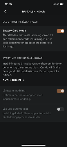

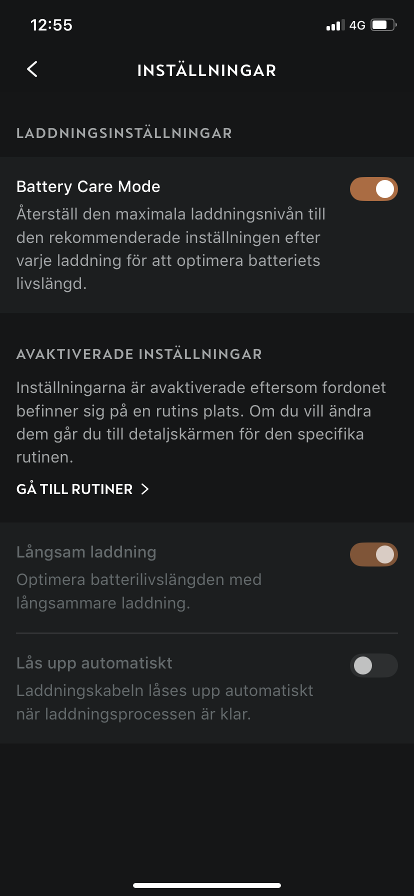

Jag har ställt in i bilen att ladda natt mellan 01-05 och upp till 80%.
Jag ansluter nästan alltid till laddaren när jag kommer hem.
Ca 10 min innan jag ska iväg startar jag förvärmning av bilen med appen.

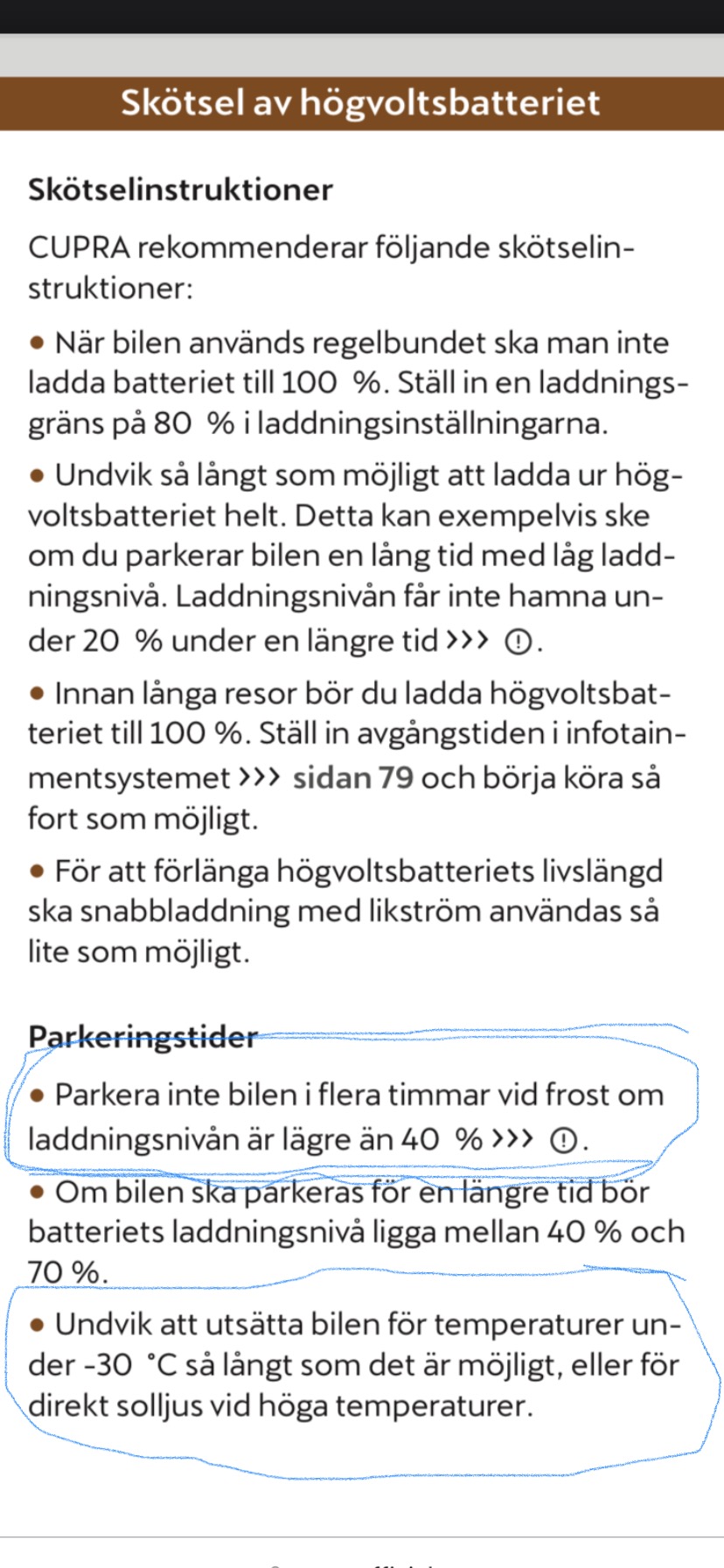

Ja i garaget blir det väl inte frost . Men det finns en anledning till att jag aldrig skulle köpa en begagnad elbil , förutom den jag själv leasat då i så fall . Noll intresse för att vara noga med att följa tillverkarens rekommendationer skulle jag tro . Inte ens säljaren när jag hämtade ut bilen hade något vettigt att säga om saken . Nä jag laddar alltid till 100 % hette det . Kommer man hem med 20 % laddning så bör man väl ändå inte vänta till natten med att ladda i minusgrader . Men inte heller här ……

Det låter ju som du sköter det bra . Men jag menar att om biltillverkaren skriver , att man inte ska lämna bilen med en batterinivå under 40 % i minusgrader flera timmar . På den typen av batteri som den bilen har . Så finns det nog en anledning till att dom skriver så i instruktionerna. Men det är nog få som ens läser instruktionsboken .
