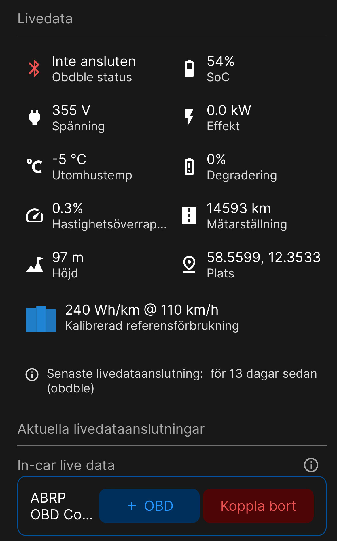

Spenderar lördagskvällen med att mecka dongel.
Har lyckats att få kontakt och kan läsa ut data via dongelns egna programvara.
När jag ska till att testa och köra direkt mot abrp inser jag att de inte finns stöd för odb-ble för kia ev9.
Får därav lura systemet lite och lägga in en annan bil, har testat med ev6 och de fungerar dock är batteriet lite väl litet så blir fel i estimaten på räckvidd etc.
Önskar nu er hjälp med förslag på bilar med batteri så nära 100kwh som möjligt.

Har nu kört två dagar med vLinker MC+ direkt till ABRP via obd2 ble(android), fungerar klockrent.
När den väl fått beräkna snittförbrukning för de olika hastigheterna blir den grymt säker på att sätta soc vid ankomst / laddning.
