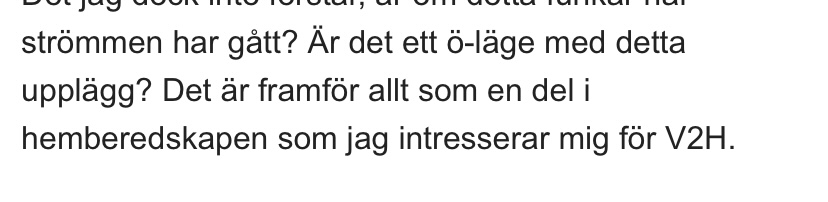

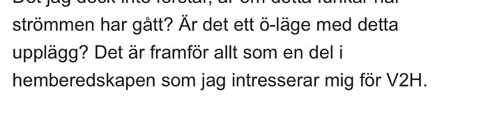

Det jag dock inte förstår, är om detta funkar när strömmen har gått? Är det ett ö-läge med detta upplägg? Det är framför allt som en del i hemberedskapen som jag intresserar mig för V2H.
Tror inte nätbolagen tillåter det. Har för mig att @Esse har nån video kring V2H som går igenom det.
Nej det är det aldrig i dessa sammanhang. För det måste du bland annat ha eget jordtag.

Förutom jordtag behöver man utrustning som bryter matningen till/från huset så man inte matar ut ström till oanande elektriker som ska åtgärda strömavbrottet i området. Exempel Sigenergy gateway.
Alternativt att man inte kör automatisk tillkoppling av ö drift vid strömavbrott då kan man ju bryta fysiskt :wink:

V2H har du oavsett om du har ö-drift eller ej. Bara det att om strömmen går så kan du inte heller dra ström från bilen och allt är nerstängt och strömlöst.
Men med Ö-drift så fortsätter bilen ge effekt till hemmet – det finns antingen kompletta system för det så som Sigenergy i videon (ihop med en V2G-laddare från samma bolag) eller om du ber elektrikern lösa det på annat sätt.
