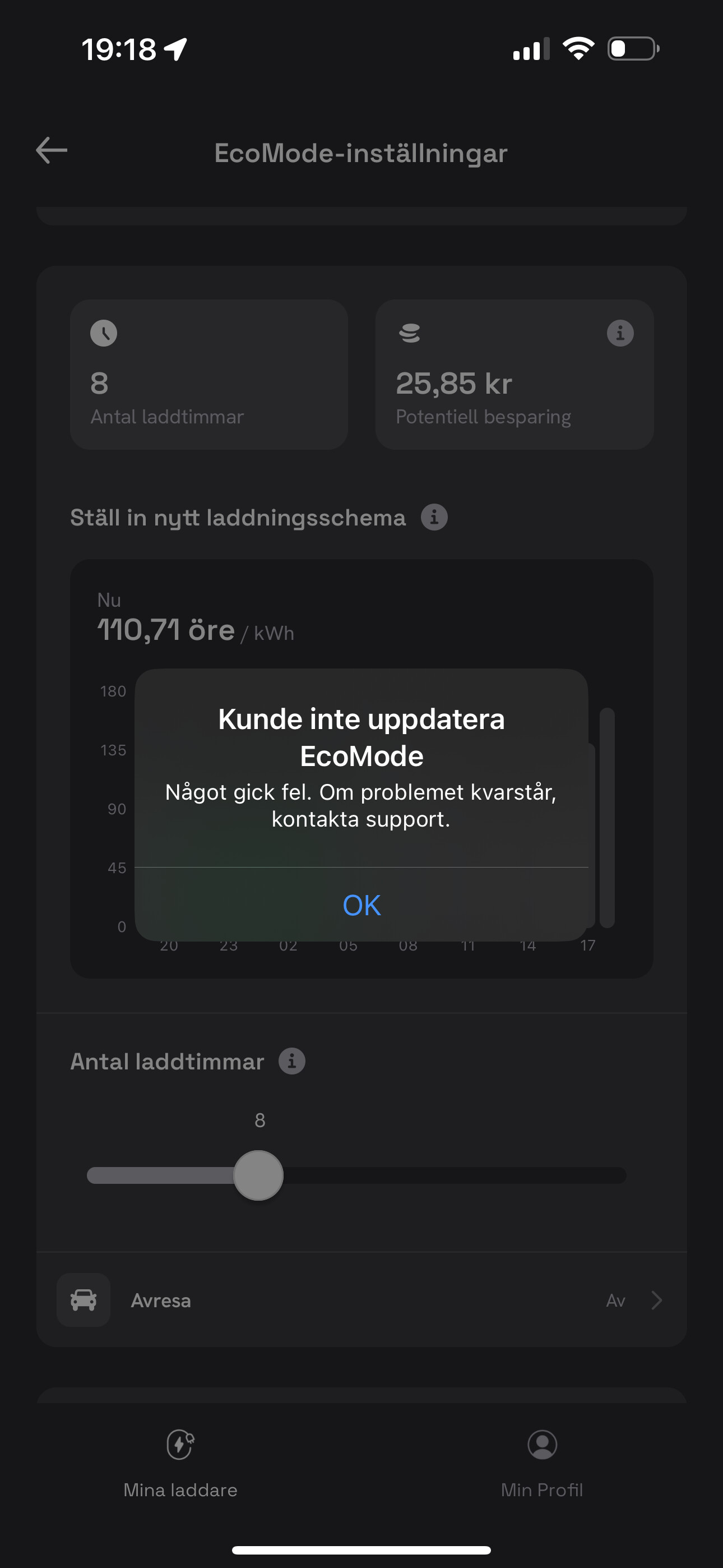

Jag har nyligen fått upp en Defa Power på väggen här hemma, & gillar verkligen enkelheten med EcoMode funktionen.
Man anger bara önskat antal laddtimmar samt avrese tid, & laddningen blir automatiskt utförd under dom billigaste timmarna.
Problemet som jag ser det är att om timmen för avresa inte tillhör en av dom gröna staplarna, då blockeras bilen tillgång till nätström, & vi kan inte förvärma från elnätet.
Ni som har levt med Elbil vintertid, skulle inte detta scenariot bli ett påtagligt problem?.
Det här borde väl enkelt kunna lösas med en extra slider. Som tvingar fram en grön stapel i anslutning till utsatt Avrese Tid.
Jag har försökt komma i kontakt med Defa & påtalat detta, men utan respons.
Kanske behöver vi bli fler som trycker på…
