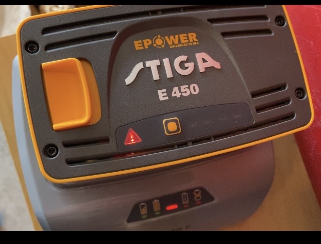

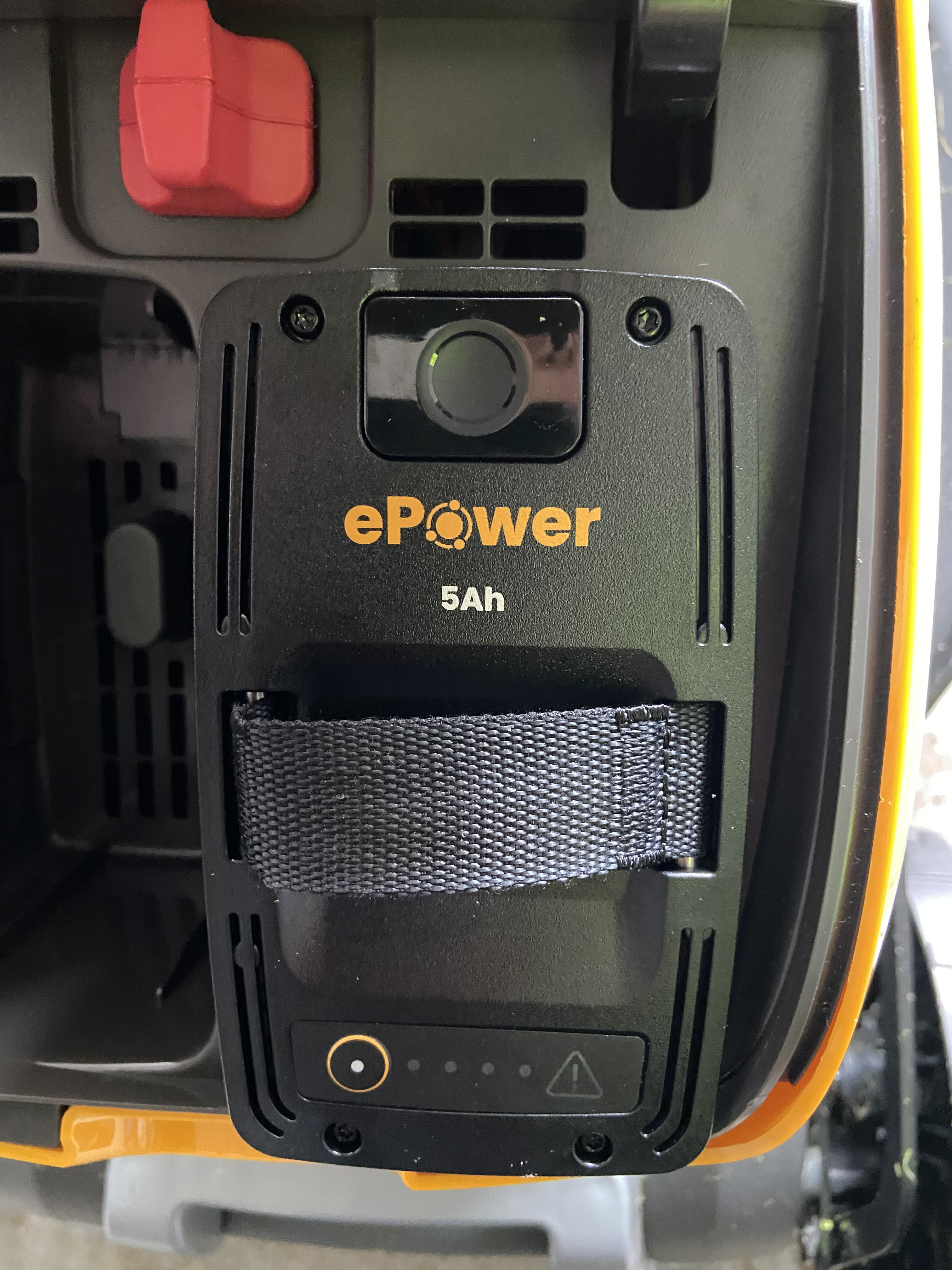

Tur att det är bättre kvalitet på laddbara litiumbatterier i bilar än verktyg . Usel funktion på batteriet i helt ny klippare , som vid test på anvisad serviceinrättning visade rött på alla celler . Fick ett nytt batteri av Stiga på garanti naturligtvis, så frid och fröjd . Garanti av pålitliga tillverkare på modern elektronik känns som ett måste , i elektrifierings tider . Om man sedan betänker att det går att klippa ca 15 minuter med detta nya fina batteri på 5 Ah , och att första BMW i3 hade 60 Ah timmars batterier . Motsvarande 12 såna här då antar jag ? , så tänker jag att viket skämt till bil eller ? :zany_face:
Stiga har 48 volt vilket ger 0,24 kWh per 5 Ah batteri.
BMW i3 har 355 volt vilket ger 21,3 kWh för hela 60Ah batteriet.
Aha , det var förklaringen. Tack för informationen :+1: . Det är mycket med det elektriska som min gamla mormor brukade säga .
