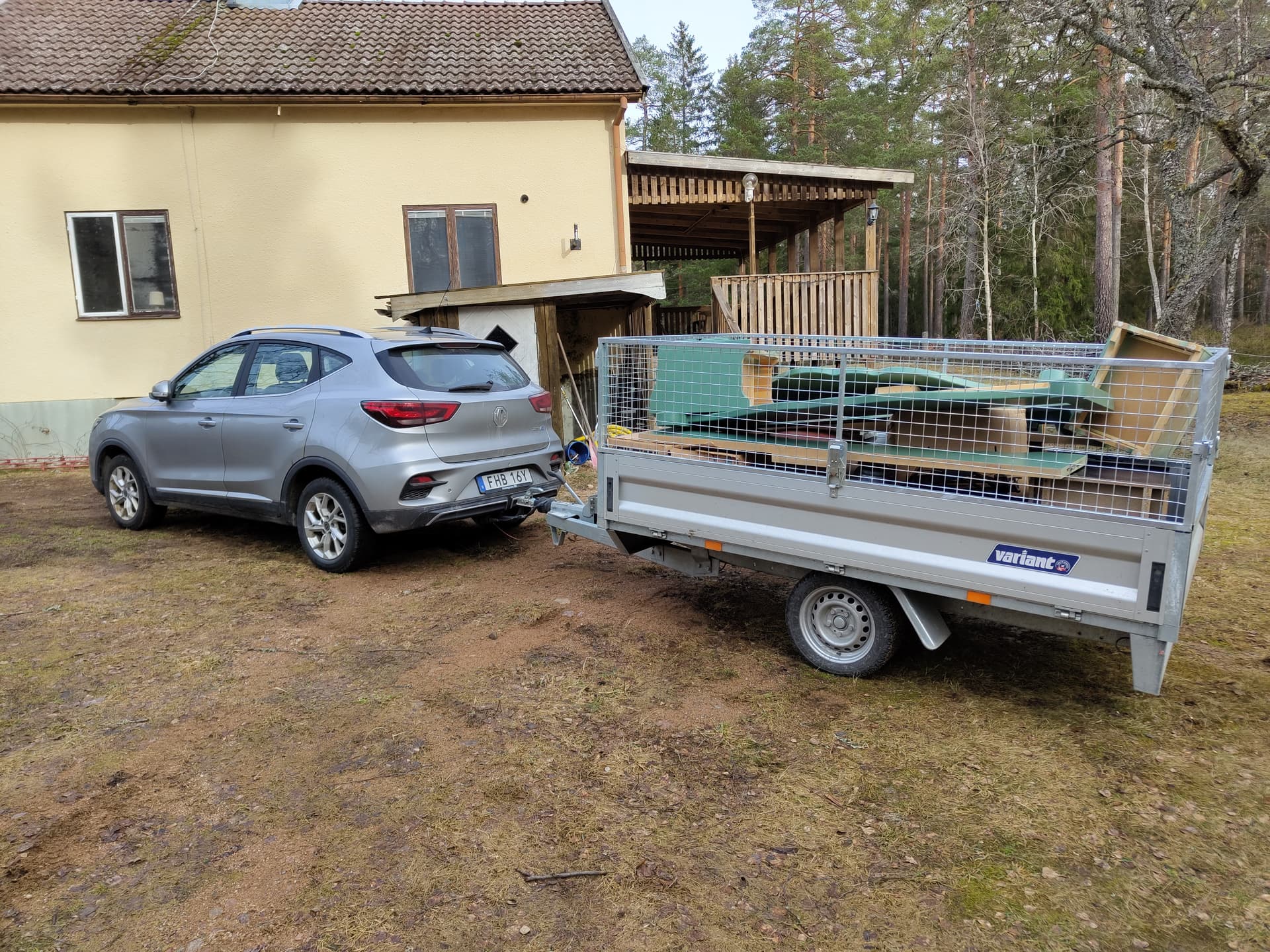

Släpet på bilden är en 1300-kärra med en tjänstevikt på 250kg, som ger mig 250kg lastvikt, perfekt för att köra skrymmande grejer till tippen. Detta är också en B-ekipage eftersom totalvikten ihop skulle bli 3370 kg.
