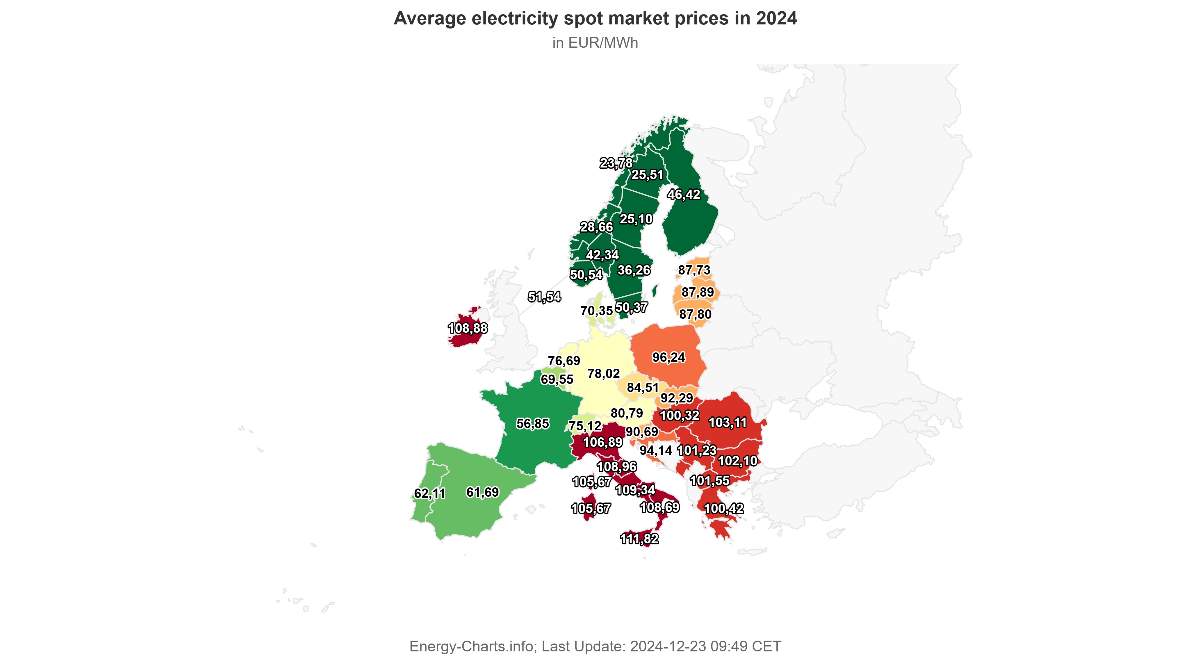

Ni har säkert sett den här bilden på sociala medier att som pekar på att vi har väldigt låga elpriser även i SE4. Javisst det stämmer om du INTE förflyttar energin.
