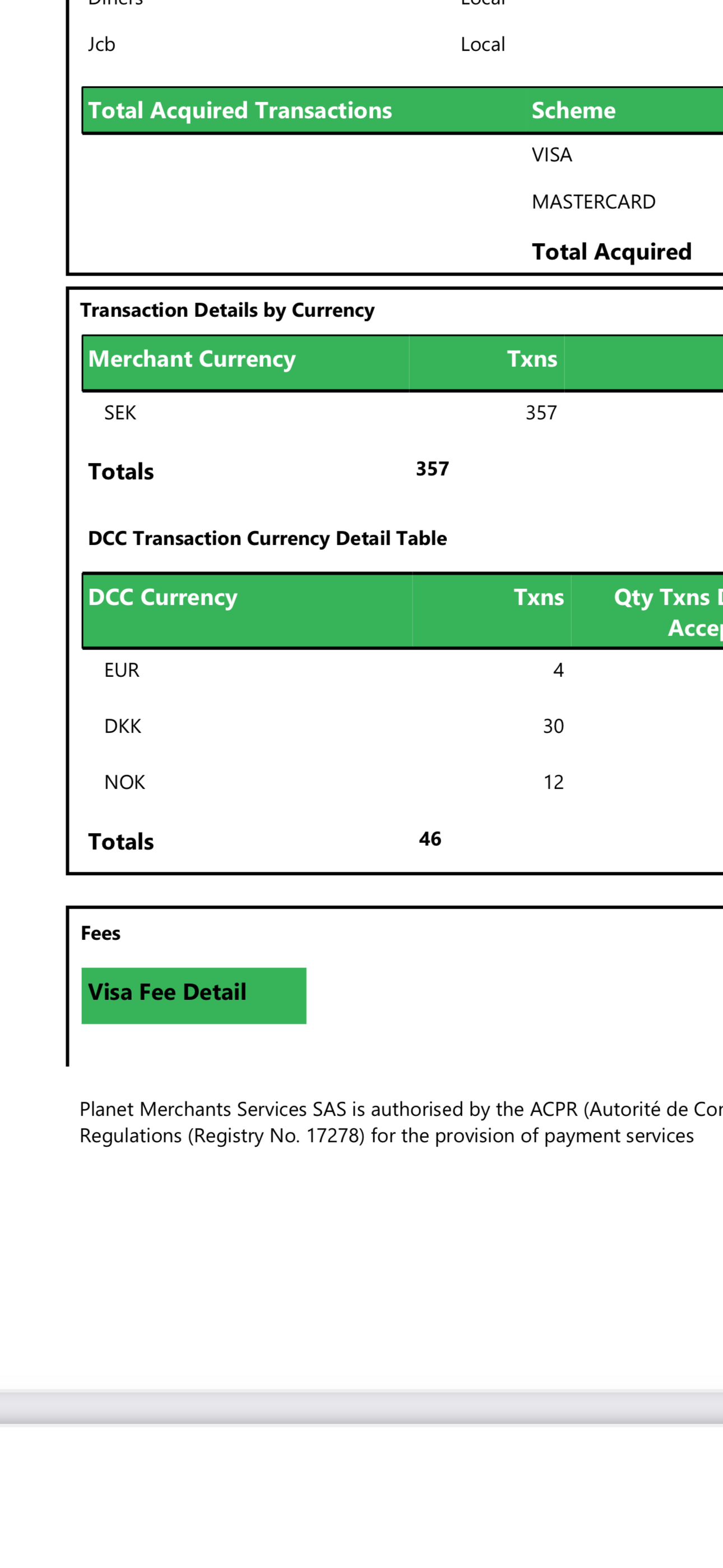

Men man skall inte heller förbise utländsk trafik som också laddar dubbelt så mycket energi per session mot svenska kunder i snitt, data från ena station på kortbetalningar MC/Visa för december. Tyvärr kan man inte följa andel utländsk trafik om de betalar via roaming tjänst.
