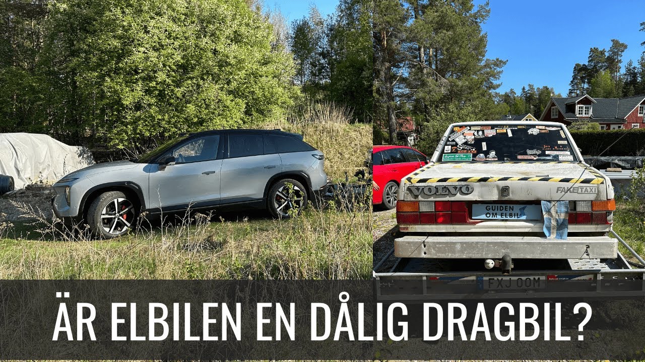

Bra video med biltrailern! Jag är ute efter att dra hästsläp, och då är Nions avsaknad av farthållare i Trailer mode inget problem, snarare tvärt om: Man behöver vara väldigt följsam när man transporterar häst, så att farthållaren inte sticker iväg t.ex. uppe på ett backkrön eller i en skarp kurva. Ryckighet i körningen gör att hästen, med sina långa ben och dålig möjlighet att parera, gör att den kanske tappar balansen och måste “trampa om”. (Jämför med att stå upp när man åker buss)
Så när man transporterar häst använder man helst bara farthållare på motorväg.
Sen finns det de hästar som inte gillar när man stannar, då de tror att de får gå ut. Att bara stanna för att tanka en fossilbil kan göra att de blir otåliga. Så snabb snabbladdning är ett måste.
Ju resvanare de är däremot, desto bättre har de förmåga att softa medan man står still.
Ja se där, då är ju det en fördel. Det är ju främst för att luftfjädringen inte ska justera sig som man vill ha trailerläget aktivt men vi körde också en del utan trailer mode (inte med i videon) och det gick såklart det också. Men har man häst bakom är det kanske inte att föredra.
