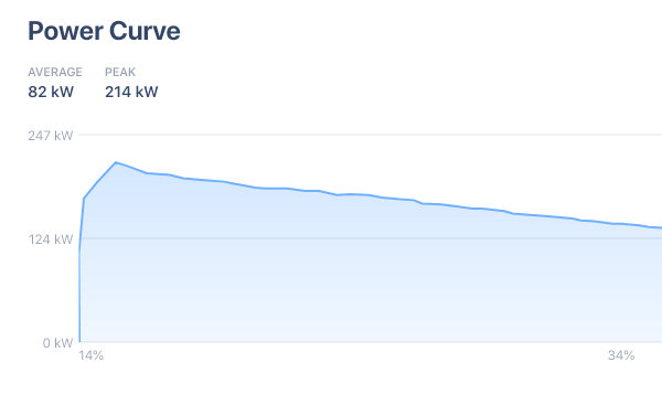

-20 vid Tesla SuC i Härnösand i helgen, ganska ok. Dock har jag inte prövat vid -30 ännu.

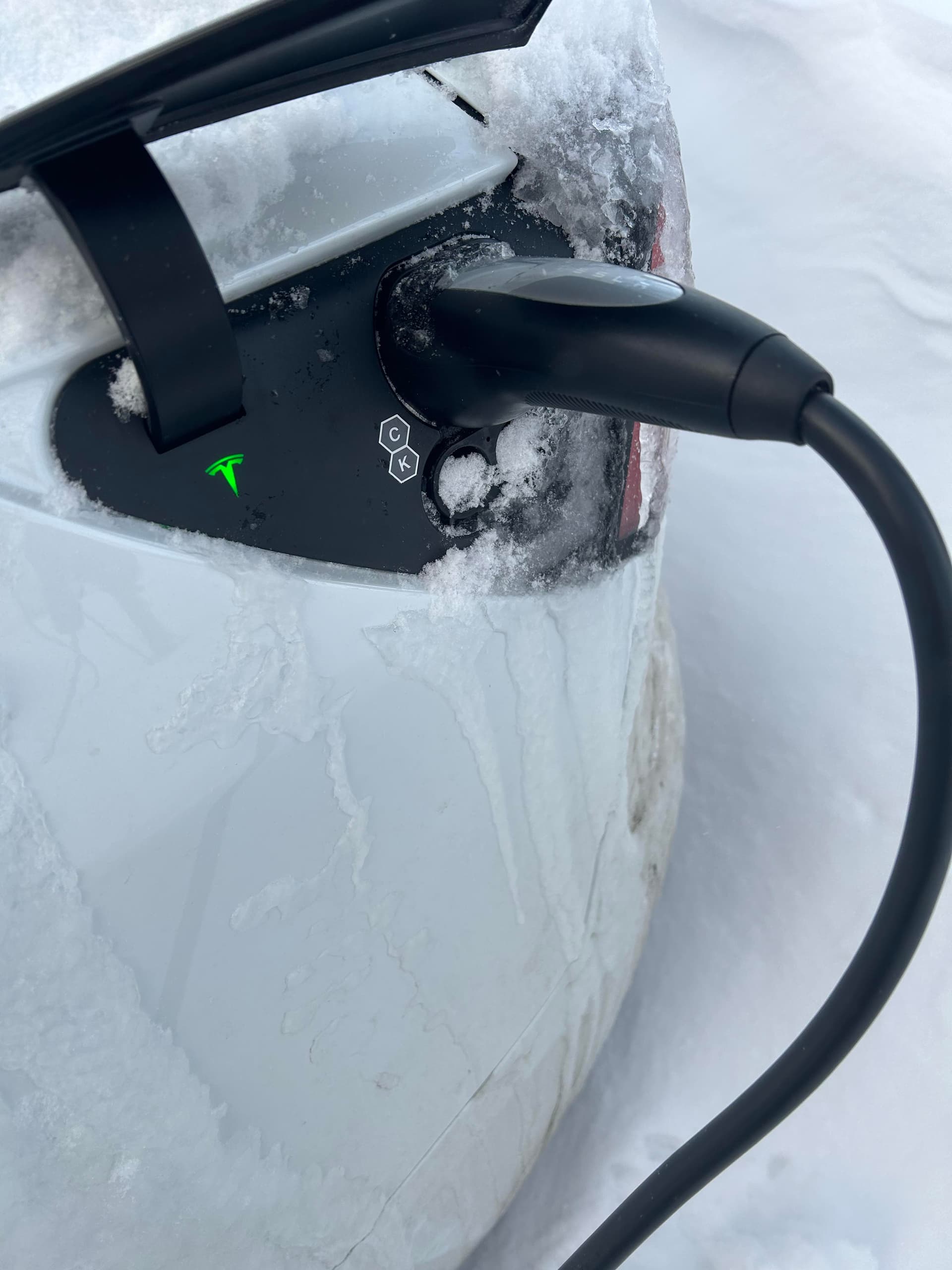

Vad gör man när denna fryst fast?
Det där med Lucka över DC kontakterna…tycker vi fortfarande de är onödigt?
