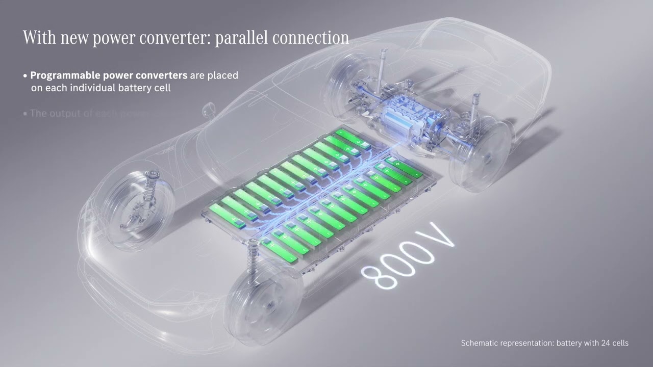

Lite off topic forumtråden som behandlar 12V batterier kanske men lyfter frågan ändå då det handlar om driftsäkerhet även av 12V batterierna.
Såg Mercedes satsning på parralellkopplade batterier och undrade varför man hittills seriekopplat batterier i bilarna, då det borde vara sämre rent driftsmässigt.
Parrallellkoppling borde ju vara fördelar i alla batterilösningar tänker jag.
Tolkar jag det rätt nu att man nu är nöjd med den spänning man vill ha, dvs 800V, men att batteritekniken nu är såpass utvecklad att man nu kan fortsätta att öka kapaciteten på batterierna istället med bibehållen spänning?
Det är en mix hela tiden. Cellerna är på 3,2v ish styck så man seriekopplar flera celler till ett batteripack som seriekopplas till ett till som
Paralellkopplas sen.
Ja och om jag förstått det rätt så kan man även byta ut enskilda celler i batteriet som i sig kan skilja i kapacitet (Ah)?
Ja det går utmärkt att byta enskilda celler, lite pill bara. Det smidigaste är är att byta hela cellpaketet till ett nytt sen renovera det gamla i lugn och ro.
