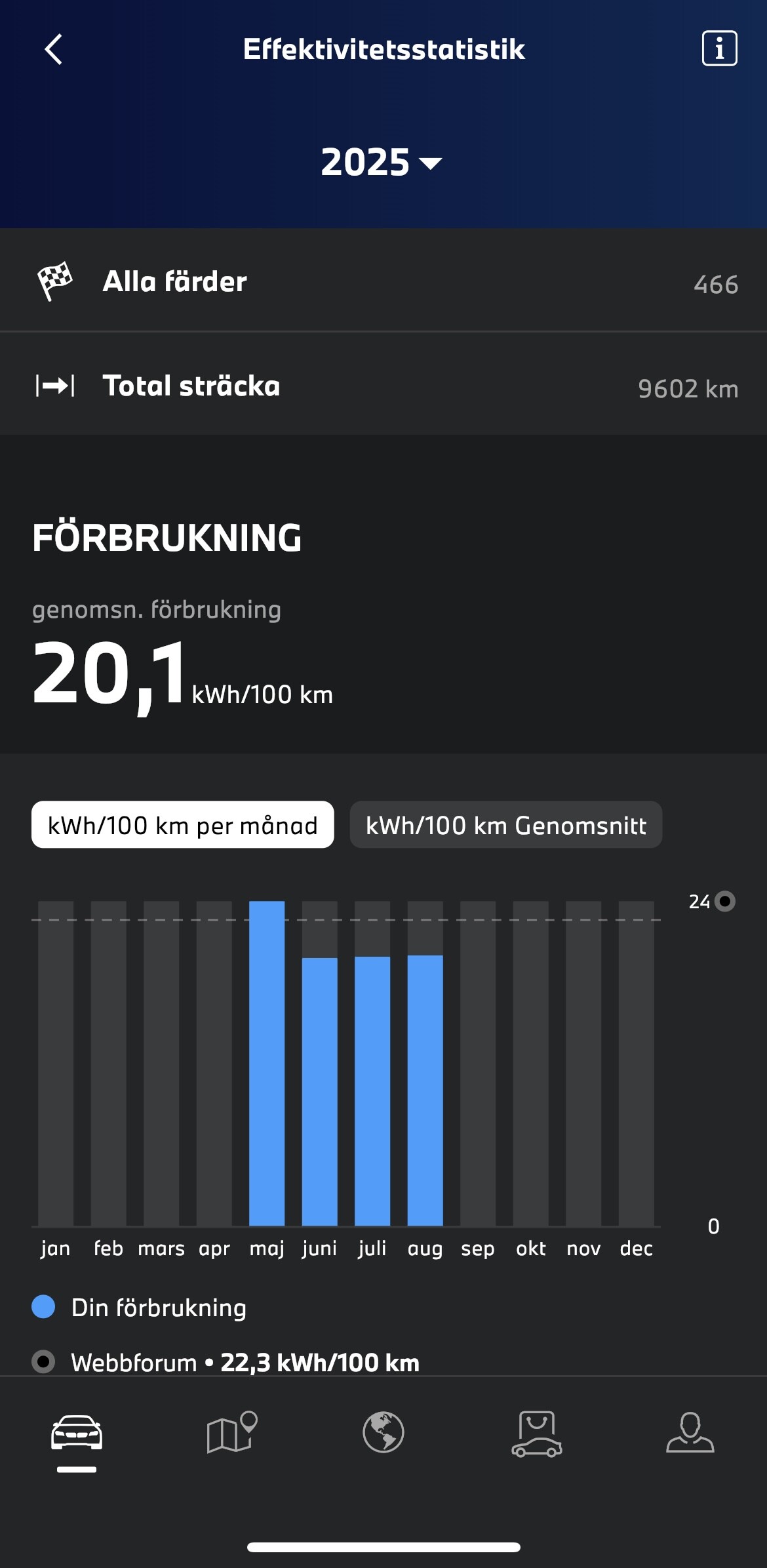

Jag har en i5 xdrive40 som jag hämtade ut i maj i år, dvs med den nya uppdateringen.
Detta är en helt fantastisk bil, är så otroligt nöjd med den och finns knappt något att klaga på :blush:
Gällande förbrukning så snittar jag 20,1 kWh per mil under de knappt 1 000 mil jag kört hittills. Att förbrukningen är något högre i maj är för att jag då drog husvagn ca. 40 mil.
