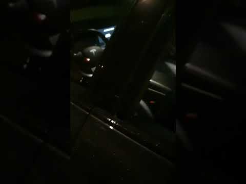

Det blev en annan ljudbild i bilen efter att motorn byttes bak men det uppstår fortfarande ett kvittrande/elektriskt ljud som kommer och går i hastigheterna 0-25 samt 70-110.
Jag bokade ytterligare en service och var på Tesla Service Center 9e oktober där verkstadschefen säger att dom fokuserat så mycket på bakre motorn att dom missat felsöka det andra oljudet. Jag gör en demonstration av problemet när jag är där samt att dom gör en inspelning med en diktafon innan jag får ta med mig bilen och dom analysera ljudfilerna.
(Se bifogade filer i mappen Service 3 för dom ljudfiler jag skickat in)

Har ni andra med Tesla Model Y 2023 samma oljud vid dessa hastigheter?
Här kan ni hitta mina egna ljudinspelningar jag gjort med en iPhone 13, det är inte bästa kvaliten och jag har noterat att t.ex min Macbook filtrerar ut vissa ljud.
