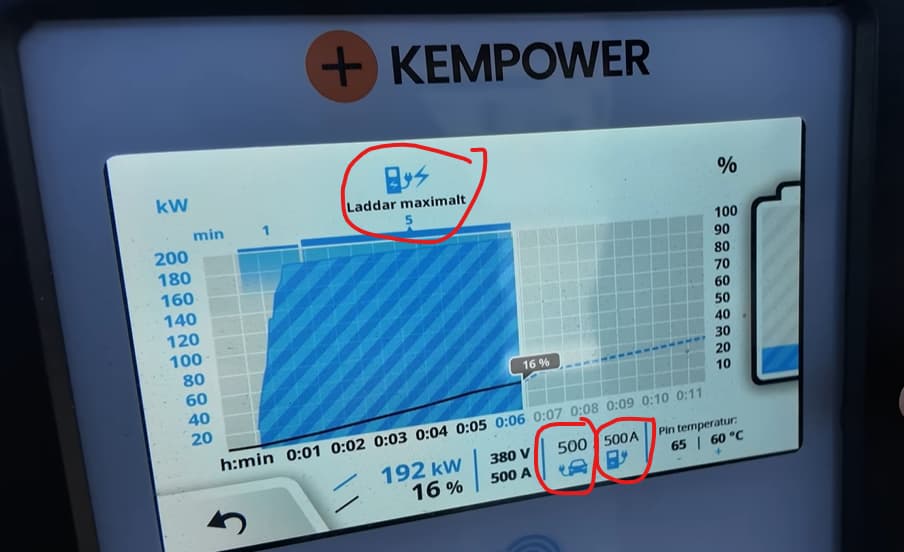

Ja, om allt är rätt så skall 150kW i displayen betyda 375A och 200kW 500A. Men det är svårt att veta det eftersom angivna effekter i display går även att sätta manuellt. Som du ser på bilden blir det 192kW eftersom vi inte riktigt har 400V i batteriet.
Det finns fyra lägen på indikeringen vad som begränsar laddningen, “Fordons begränsningar” innebär att laddaren erbjuder mer ström än vad bilen anropar, det kan du oftast kontrollera på laddarens display. “Laddar maximalt” innebär att maximal ström som uttaget kan leverera begärs av fordonet. “Delad effekt”, DC-kraft är slut i skåpet och man delar oftast demokratiskt, finns andra inställningar också hur logiken i delning skall vara. “Nät begränsningar” inställda värden dynamiska eller statiska på inkommande AC-sidan har uppnåtts.
