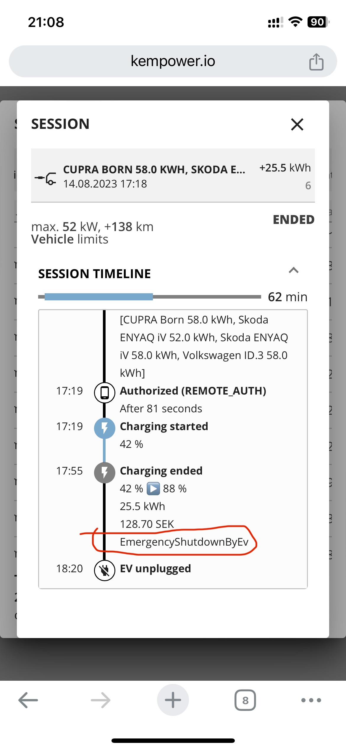

ID4 med 3.2 SW bryter ALDRIG under pågående laddning på Kempower. Gick genom senaste 500 sessioner lite snabbt med MEB-bilar. Bara en bil hade brutit med nödsignal till laddaren, se bild.

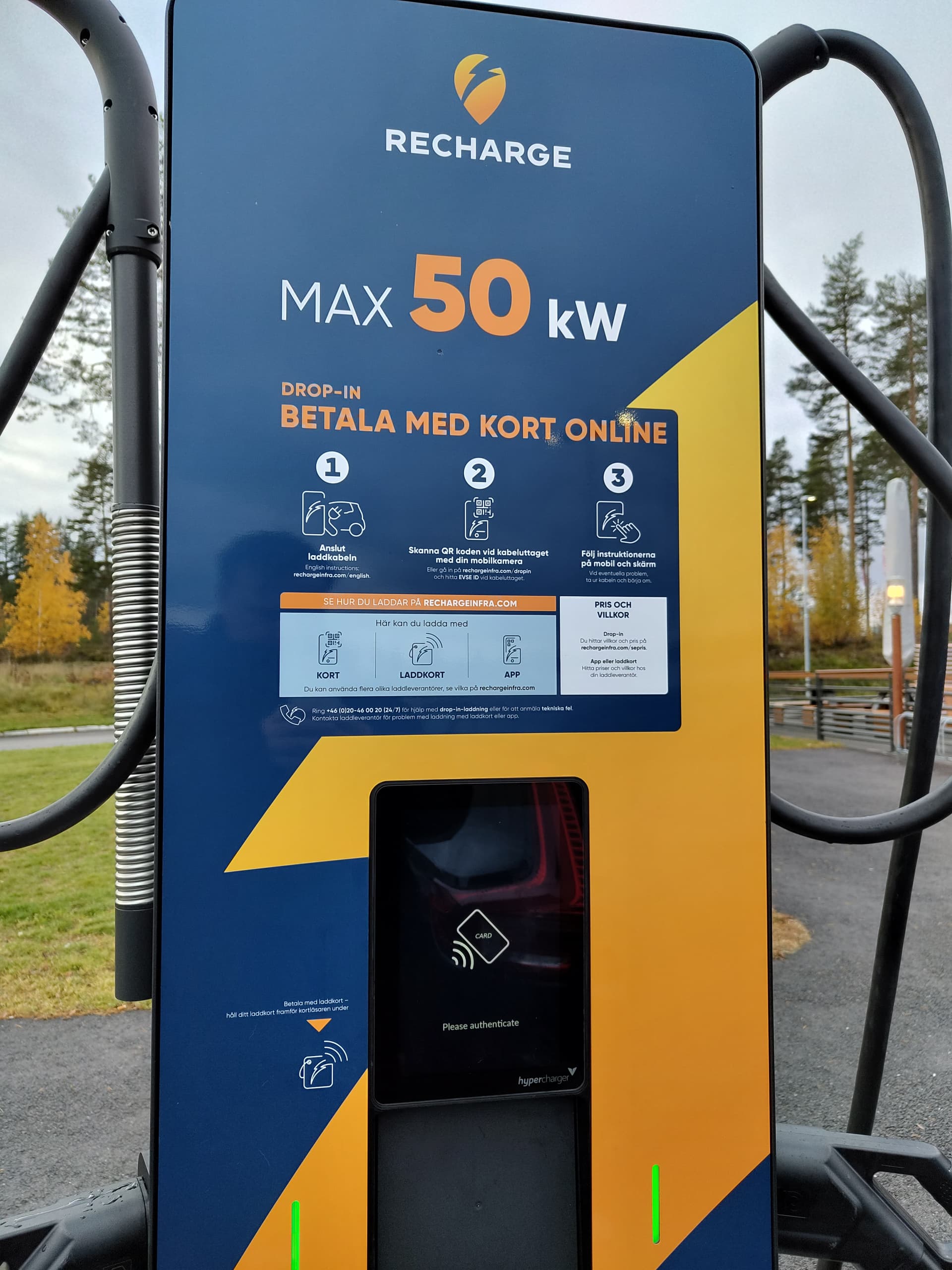

Kan någon förklara för mig hur det är.tänkt att denna ska fungera?
Hårdvaran:
Ganska ny produkt på marknaden från Alpitronic, modellen heter HYC50 och kan Max ladda 50kW (150A) om en bil är ansluten eller 2x25kW vid två bilar. Rätt kompakt design och kan även monteras på vägg som gör den unik på marknaden, går även att utrusta med kortläsare för Visa/MC dock verkar enheten på bild sakna det.
Betalning:
Överlåter till andra på forumet då jag ALDRIG laddar på operatör enligt bild.
Recharge har ingen egen app, dom hänvisar till sin webbsida också, men jag (och många andra verkar det som) har aldrig fått det att fungera. Appen Easypark fungerar med Recharge dock, även ett par andra roamingappar fungerar.
