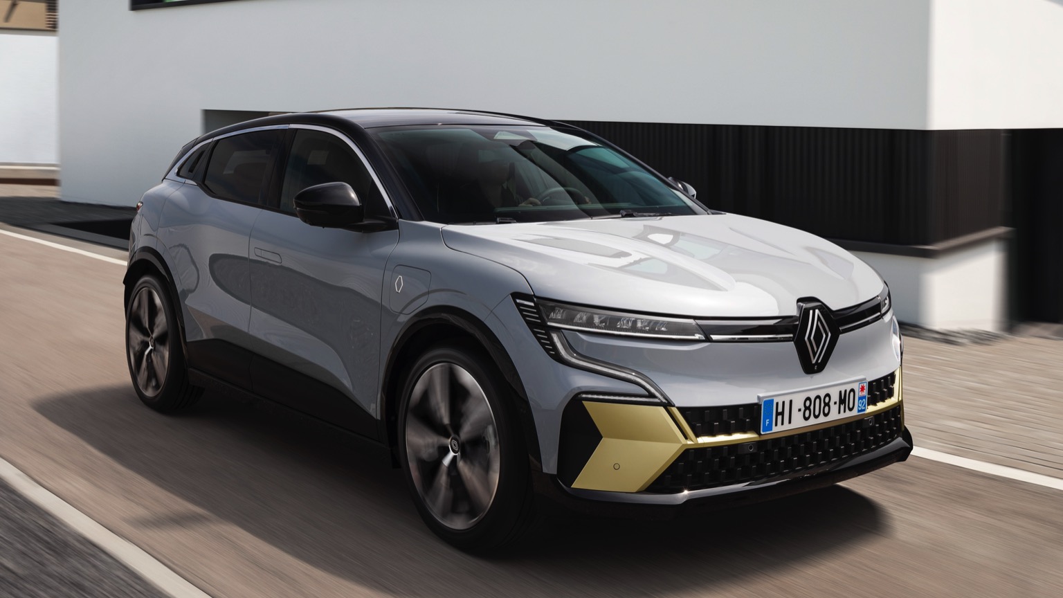

Vi kan ta Renault Mégane som ett exempel, bara för att jag råkar vara som mest hemma på det.
Både modellerna med 40 kWh och 60 kWh laddar 10-80% på cirka 30 minuter. Däremot blir ju laddningen med 60 kWh-batteriet “snabbare” på det sättet att 70% av 60 kWh blir mer än 70% av 40 kWh.
Eller uttryckt på ett annat sätt, genomsnittlig laddeffekt 10-80% är 55 kW med 40 kWh-batteriet, eller 88 kW med 60 kWh-batteriet.
Men det beror liksom på att du laddar ett större batteri och därmed är 10% laddning mer energi, inte att laddningen går snabbare utifrån hela batteriets storlek.
Vill du ladda “jättesnabbt” (alltså många laddade kilowatt, eller kilometer per timme) behöver du alltså ett stort batteri. I alla fall med dagens teknik.
Eller uttryckt på ett annat sätt: Hade det gått att göra en bil med litet batteri som laddar superfort så hade man bara kunnat sätta två såna batterier i bilen och ladda dem samtidigt. Att tillverkare inte gör så betyder alltså att det inte går.
