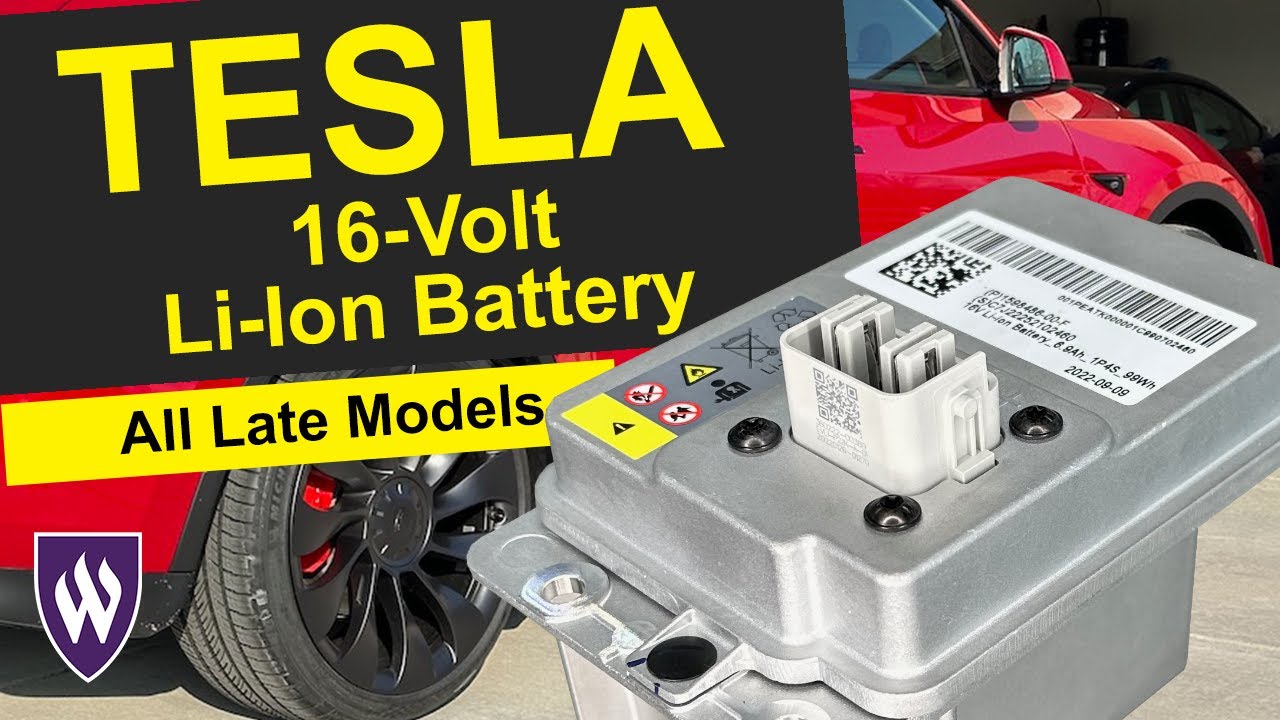

Vill du ha alla detaljer kolla på Videon från professor John Kelly:

Men jag har Litiumjon batteri i min enligt infon i bilen.
Gäller det samma ändå som i videon? ![]()
Ja, det gäller även bilar med Lithium batteri (16V). Energiinnehållet i det batteriet är väldigt litet det fungerar som en liten mellanlagring med konstant kommunikation med bilen, en av uppgifterna i kommunikationen är alltid att se till 70-80% SoC på 16V-batteriet. Enda sättet att tömma det lilla batteriet är att låta det stora högvoltsbatteriet gå under 0%, vid en viss punkt stänger bilens styrsystem av alla förbrukare till det stora batteriet för att skydda det, därmed upphör även laddning av det lilla och då är det kritiskt för när det lilla också är under 10% så stängs det också av för att skydda sig självt, sen blir det lite jobbigt.

Det finns några scenario till där man kan stänga av lågspänningsbatteriet tex om enormt hög strömstyrka flödar ut, tex om man hjälper till att boosta igång en dieselbil, det får man inte göra. Kolla gärna videon han går genom allt där på nördnivå.
