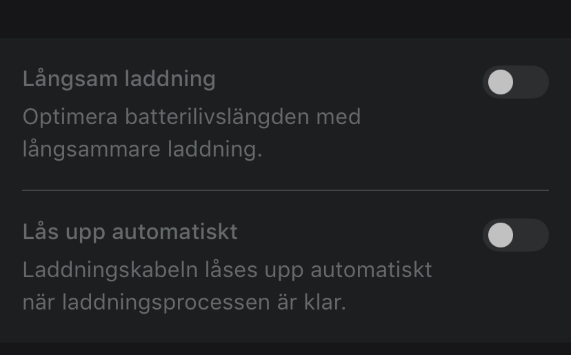

I Cupra appen , som ju är i stort sett samma bil som ID3 uppmanar dom till långsam laddning för längre livslängd på batteriet . Så för bilens skull borde det väl bara vara bra . Jag har haft på den funktionen tidigare , men eftersom jag har ställt laddaren på 10
A , och laddar när som helst på dygnet när jag behöver, så tänkte jag att det kanske är snällt nog . Komma ut på morgonen och finna att propparna har gått och bilen har låg SOC vill jag inte vara med om . Så 20 A huvudsäkringar och ladda med 10 A kör jag på .
