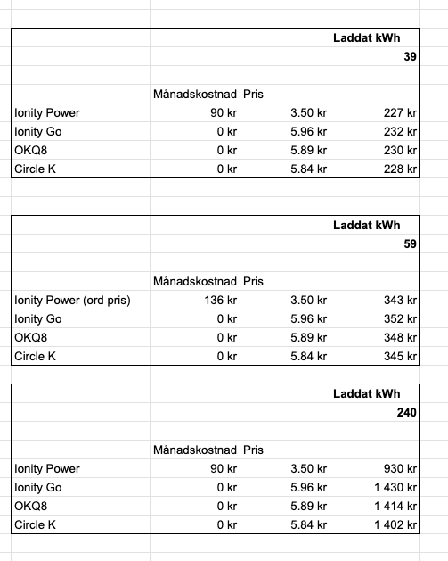

För att Ionity Power (med 90kr/mån) ska löna sig måste du ladda minst 39 kWh under perioden. Vid ordinarie pris gäller 59 kWh. Så redan vid första laddningen kan det ju löna sig, men då är du “begränsad” till Ionity.
Laddar du däremot mer, säg fyra laddningar á 60 kWh vilket kan vara realistiskt på din bil så blir ju besparingen större. (ca 500 kr).
