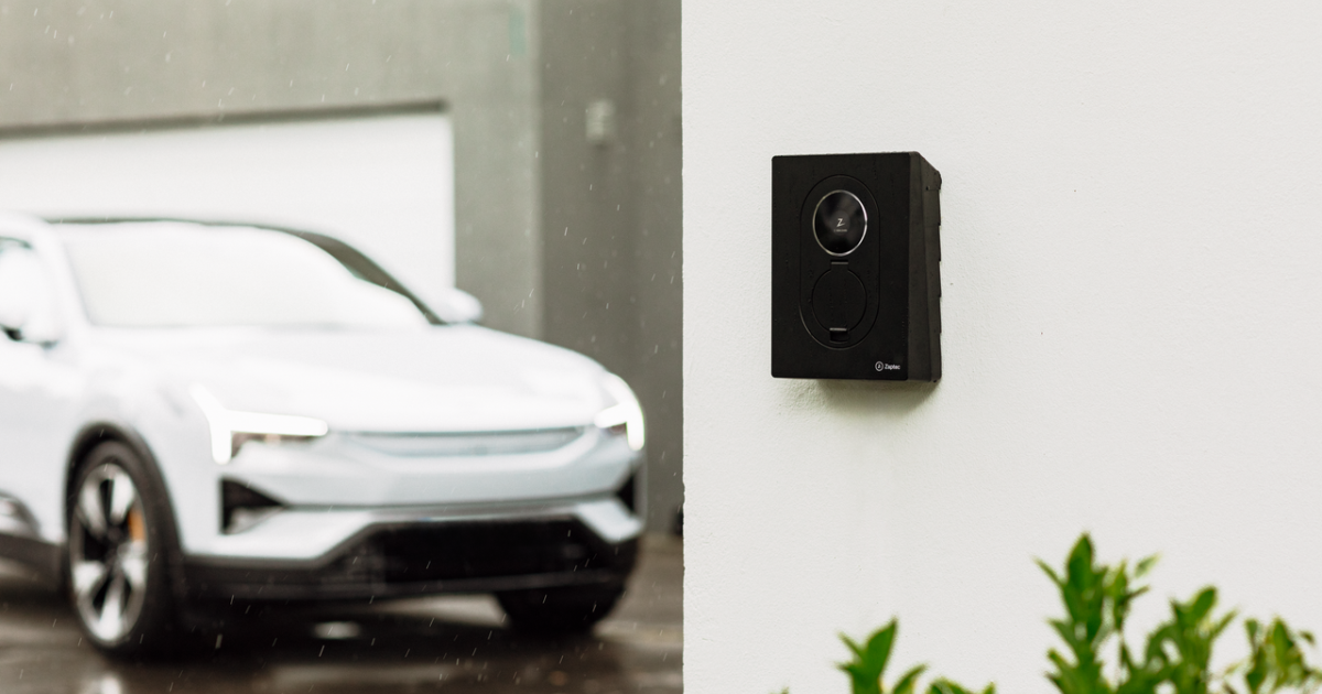

Zaptec Go 2 kan vara värt att titta på då den kommer senare i år.
Uppfyller bla skärm, ISO 15118, lös kabel, 22kw, zaptecs egen lastbalanserare Sense ska kommunicera lokalt via Modbus med laddaren Uppdatering Sense går via molnet. Sense kopplas in i P1.
Stöd för 4G och wifi. I Go så går den inte automatiskt över till 4G om wifi är nere, vet inte hur det är i Go 2. Hittade denna information på zaptecs hemsida “If Wi-Fi is unavailable, Zaptec Go will automatically switch to 4G LTE-M (if coverage is available in your area)”. Ytterligare fallbacken i Go är att den laddar i offline läge på förinställd effekt, jag har den inställd på 7A.
Verkar vara pågång soloptimering:
Timpris optimering har de redan nu i befintliga appen.

Ja Zaptec Go 2 har jag läst om. Den hade nog varit given om det inte var för att den verkar kosta över 10kkr. Då jämför jag med Defa Power som har liknande kravuppfylllnad (minus lös kabel) men senare OCCP version (2.0.1 vs 1.6).

När kan man köpa den?

H2 har jag läst.
Zaptec Go 2 lanseras i Sverige under andra halvåret 2025. | Zaptec
