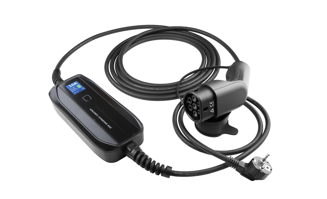

Jag köpte en sådan här:
Och den har fungerat felfritt! Jag använder den dessutom som enda långsamladdare och försöke använda den så mycket som möjligt. Min arbetspendling ger runt 50% kvar på min Leaf 62KWh efter fem dagar. Laddar jag över helgen så är det fullt igen på måndag (laddning mellan 15-24 timmar per vecka). Det går ju att dela upp det på flera dagar om man vill.
Det har faktiskt varit hekt ok, även om det är lite stökigt att plocka fram kabel och plocka undan den varje gång, men bor man i lägenhet och inte kan ordna en egen stolpe, så är detta smidigaste sättet jag hittat. ![]()
