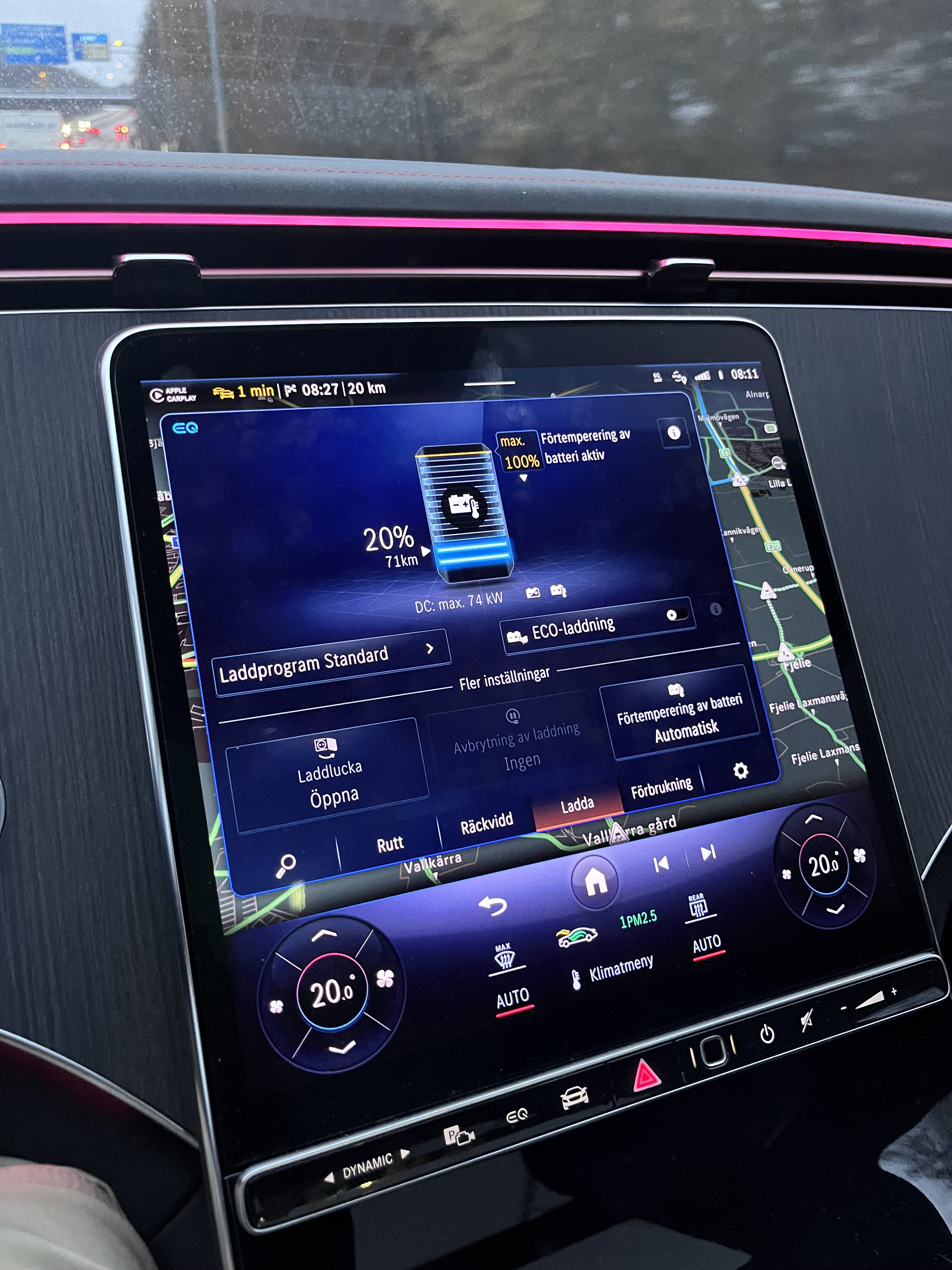

Mercedes är outstanding här. Dom visar hela tiden max möjliga laddeffekt i hänsyn till SoC och batteritemp. I detta fallet tex så var det runt -15c ute, den kan med nuvarande temp ladda max 71kw men den indikerar också att den nu förvärmer inför stundande laddstopp. Mer än så behöver man knappt men såklart kan det bli bättre också.
Mig veterligen är Mercedes de enda som gör detta. Har sett något liknande på bild i ID7 men låter det vara osagt om det är just så eller inte.
Japp alla Volkswagen ID-bilar från och med årsmodell 2024 gör det.
Tack bra inlägg!
Det är så här det skall vara!
Alla bilar som har MEB platformen med eller utan förvärmning borde kunde presentera denna förväntade start laddhastighet!
Hur lång tid tar det för bilen att rampa upp till denna laddhastighet?
Enbart från 2024 för MEB dessvärre.
Det är ju väldigt beroende på yttertemp men jag har sett tider på upp till en timme vid typ -15c. Normala temperaturer längs E6 ger snarare runt 30 min. :slight_smile:
Värmaren är på 5,2kw och det är ett batteri på typ 600kg som ska värmas upp till 25c så det tar ju sin stund om man säger så.
