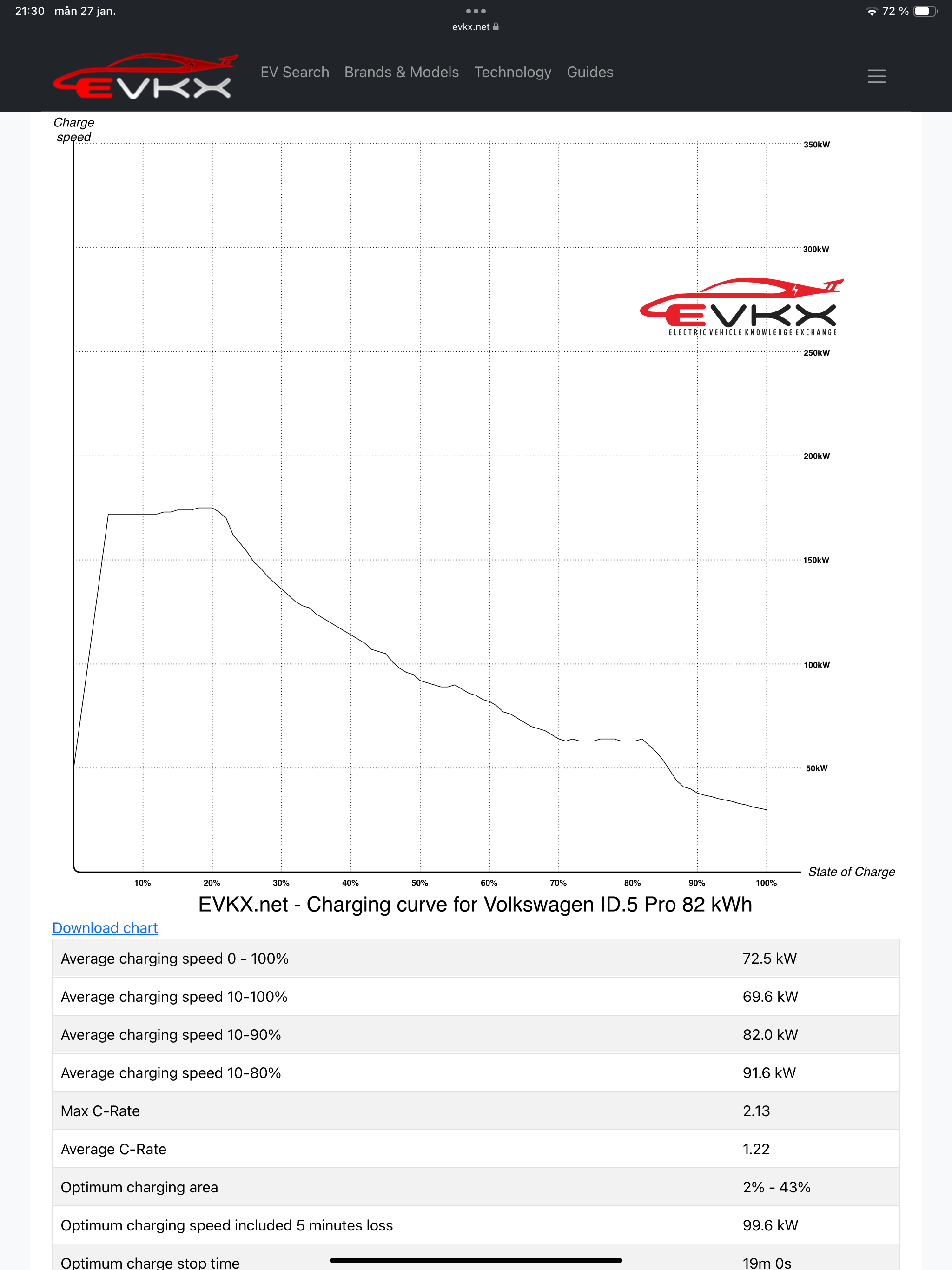

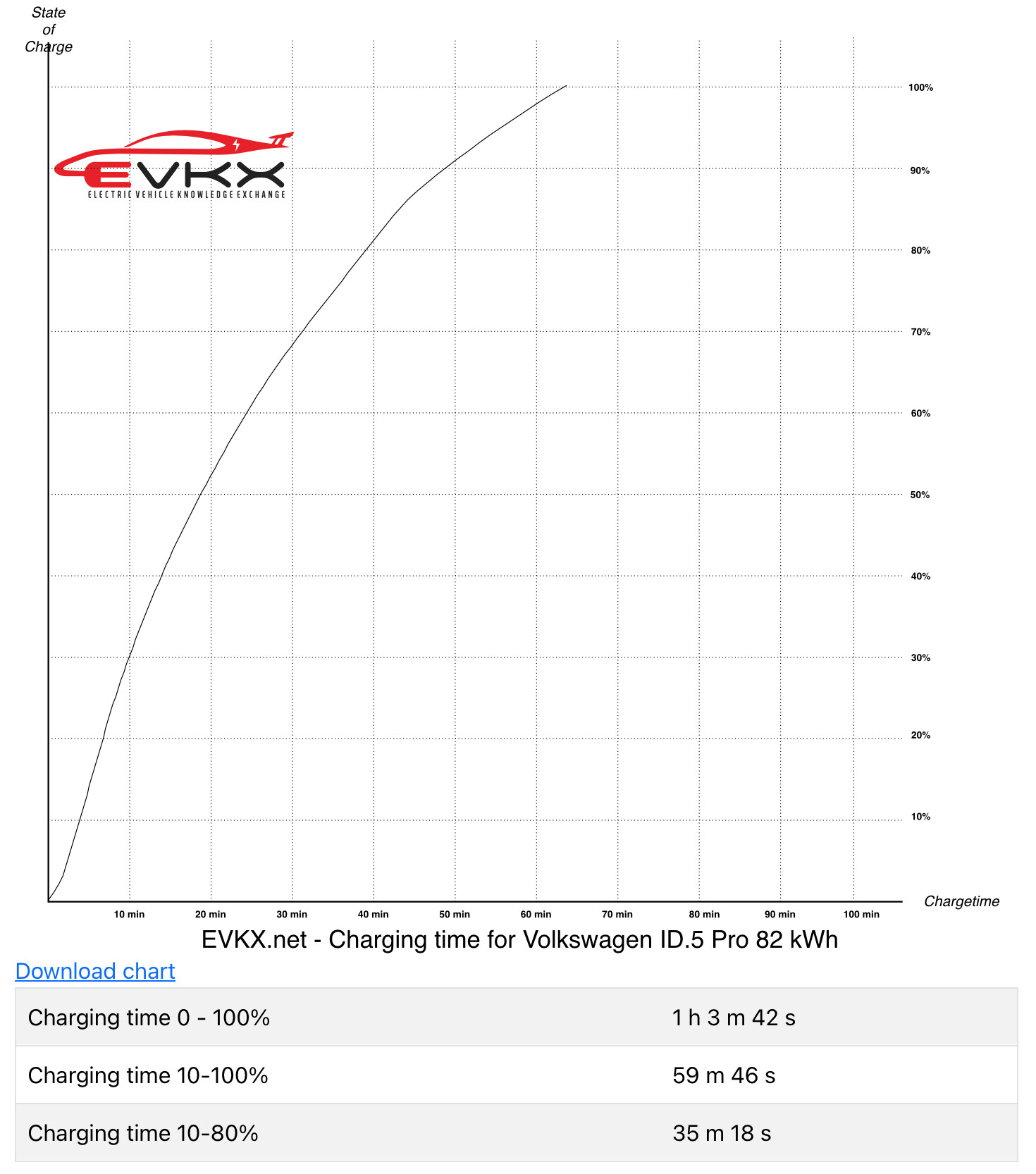

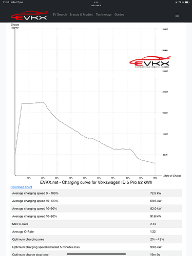

Beror på lite på vilken modell av ID.5 du har.
Hittade denna sida med diverse laddkurvor.
Har en 2023 PRO, om det spelar någon roll?
135 max men vad innebär det i praktiken? Behöver man app för alla? Dom som är 300 laddar, går det att använda dem?
Du kan ladda på alla men du kommer inte kunna ladda med mer än 135 kW.
10-90% ser ut att ta ca 45 min. Alla bilar har olika laddkurvor så lär dig din bil för optimal laddning.
Det kan vara bättre/snabbare att ladda bilen till en lite mindre procent och stanna oftare.

Det tar kortare tid att ladda från 10% till 80% än från 20% till 90% eftersom effekten avtar ju högre SOC (state of charge/batteriprocent) bilen har.
Ofta avtar laddeffekten drastiskt vid ca 80% (som du kan se i laddkurvan ovan) så därför är det mer eller mindre standard att inte snabbladda till mer än 80% för att spara tid.
Det är också sedvanligt att bara ladda upp till max 80% om det är kö vid laddstationen av samma anledning.
Förstår! Rookie mistake med andra ord, laddar bilen as i text och då hade bilen 40% kvar. Tar en evighet, 50 kommer den upp till men är nere på typ 27.7 och är uppe på 77%.
Så med andra ord, köra ner den till typ 10%, sen ladda till 80% går fortare?
ID bilarna vill gärna börja ladda under 10%, allt över 15% som start gör att man aldrig når peak effekt på bilar -23 och äldre.
Sen avtar laddningen ganska snabbt igen när man går över 55%.
Så har man väldigt bråttom är det 5-60% som gäller och flera stopp.
Och glöm inte nu när det är kallare ute så når du aldrig hastigheterna i kurvan ovan då batteriet är för kallt och 2023 saknar möjlighet till förvärmning inför snabbladdning. Dock på långturer och ovanför 0 grader så har mina erfarenheter varit att batteriet lyckas behålla hyfsat bra temperatur inför laddning nummer 2 efter blivit uppvärmd av laddning 1.
Jag skulle dock säga 5-70% är helt ok laddtid, 77kwh batteriet i id bilarna hamnar vid 70% på en platå i laddhastigheten som de håller 70-80%. På sommaren räkna med ca 30-35min 10-80% och kallare lägg på 15-20min minst, iaf vid första laddningen.
