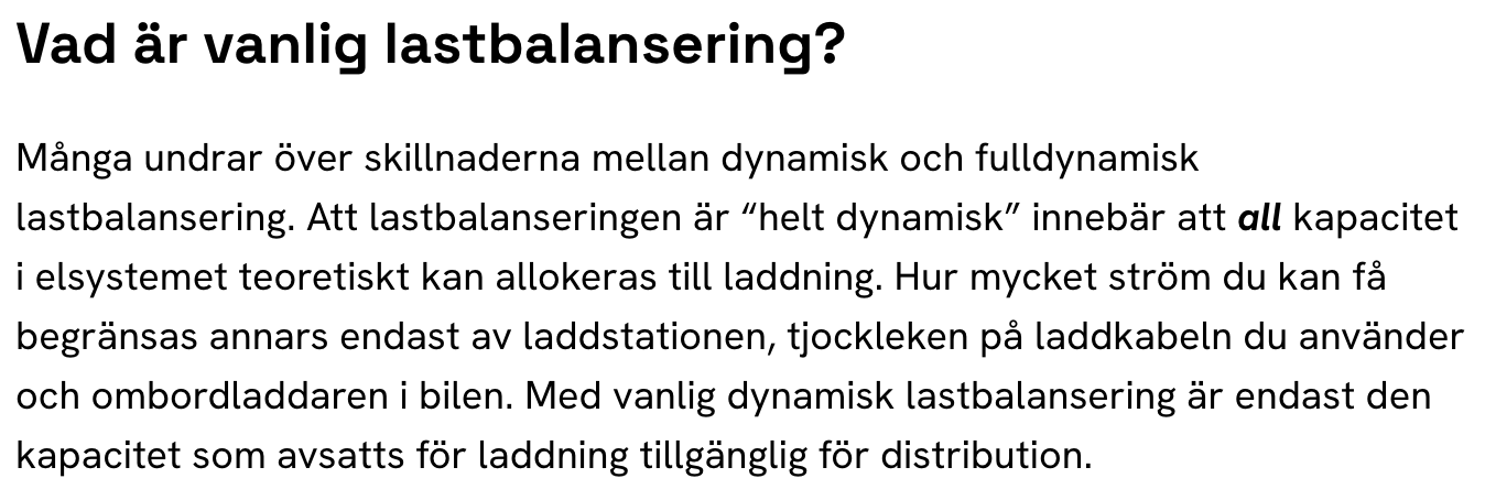

När det gäller fulldynamisk lastbalansering så beskriver DEFA det såhär:
Har läst Defas förklaring och jag förstår ärligt talat inte vad de menar :thinking:
Jag tolkar den som att de nästan beskriver skillnaderna mellan statisk och dynamisk lastbalansering? Hela poängen med dynamisk lastbalansering är väl att låta boxen mata ut all tillgänglig effekt och inte begränsa statiskt. Handlar det om att de kan mata ut olika mycket på faserna (till skillnad från att begränsa alla utifrån högst belastad fas)? Men i så fall skulle det ju kräva att ombordladdaren i bilen kan lasta olika mycket på faserna och det vet jag inte om de kan?
Pulse minskar effekten – den kapar inte den – detta oavsett laddbox. Finns nog ingen modern effektvakt (jag gillar inte ordet lastbalansering då vi inte kan balansera mellan lasterna) som inte fungerar så.
Jag tolkar det som att den kollar den mest belastade fasen och tillgängliggör mellanskillnaden upp till vad man ha avsäkrat för. Det dynamiska är väl att det är all tillgänglig effekt och inte i steg / sekventiellt som man gör i vissa laddare där man ställer begränsningen manuellt.
Detta är en gissning så om någon vet bättre eller säkrare så får ni gärna komplettera mitt svar.
