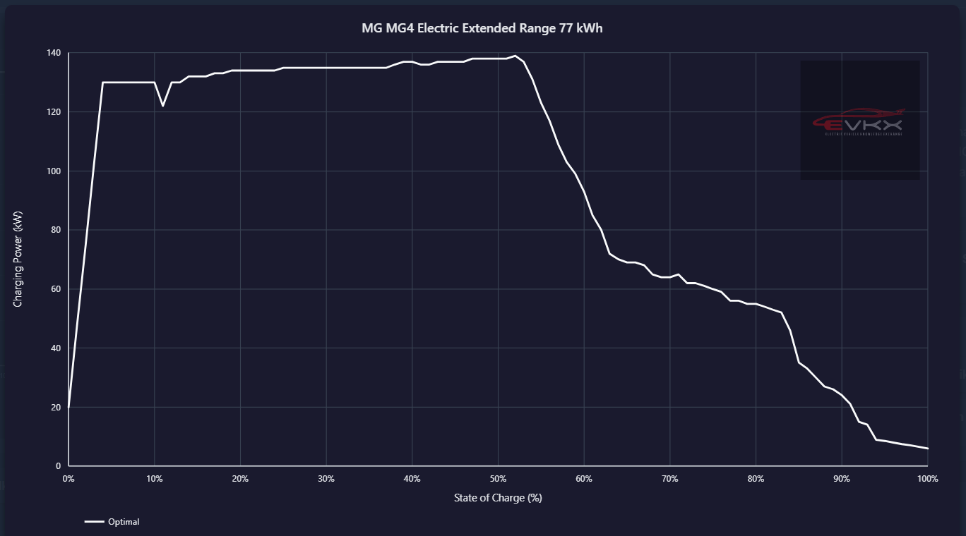

Vad har du haft för batteriprocent när du laddat? Tittar man på laddkurvan jag hittade så laddar den i ca 130-140kW från 5-55%. Över 95% så är det ju ca 15kW som gäller.
Detta är under optimala förhållanden.
Kan du fylle på med mellan vilka procent du laddade? Det säger ganska mycket om hur man ska se på detta. Som du ser på grafen från @norn så påverkar det ganska mycket.
