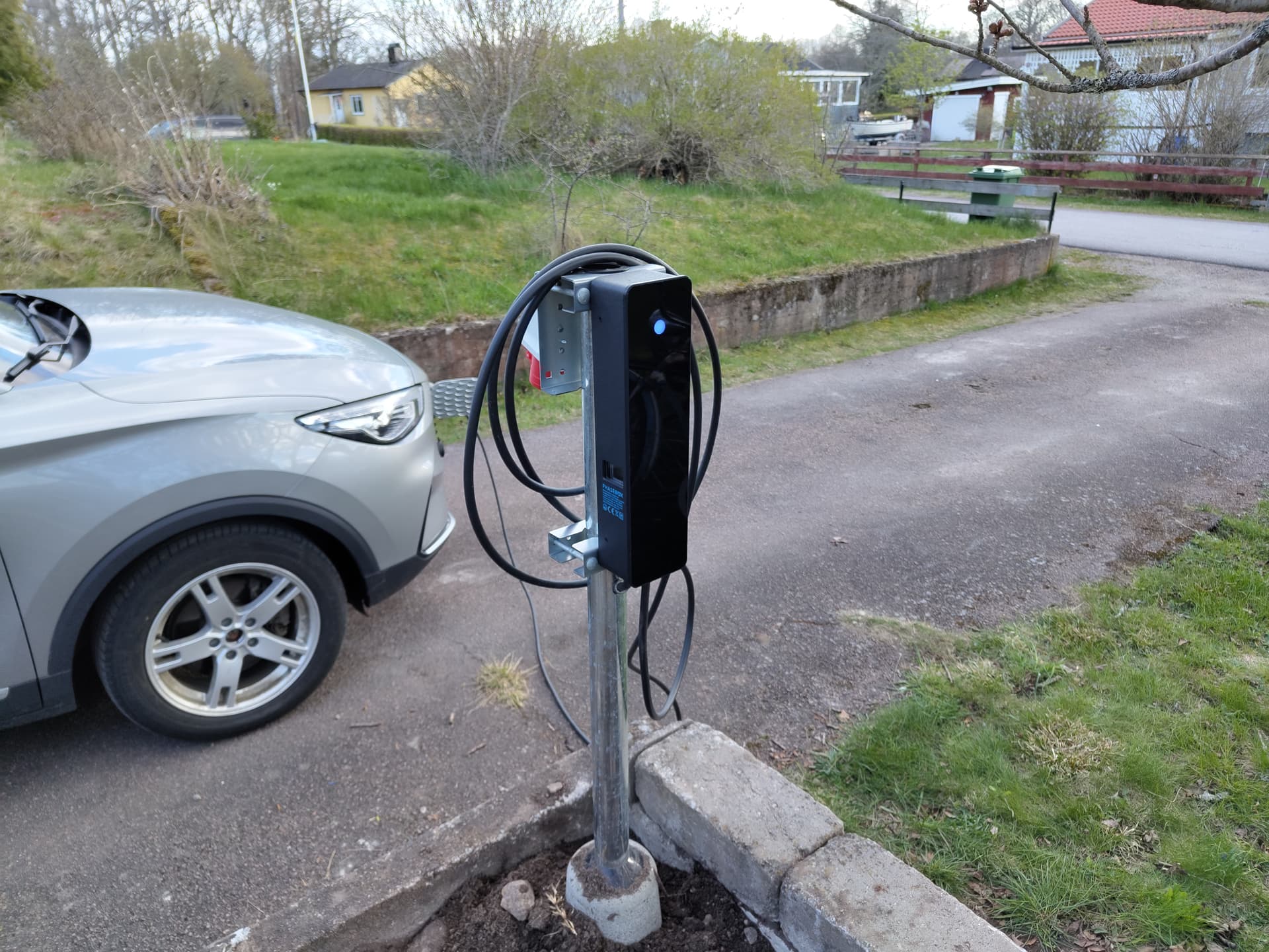

Nu är den installerad :star_struck:
Kul! Såg bilden på fejjan men visste inte det var du. Tar gärna recension när du lärt känna den lite bättre.

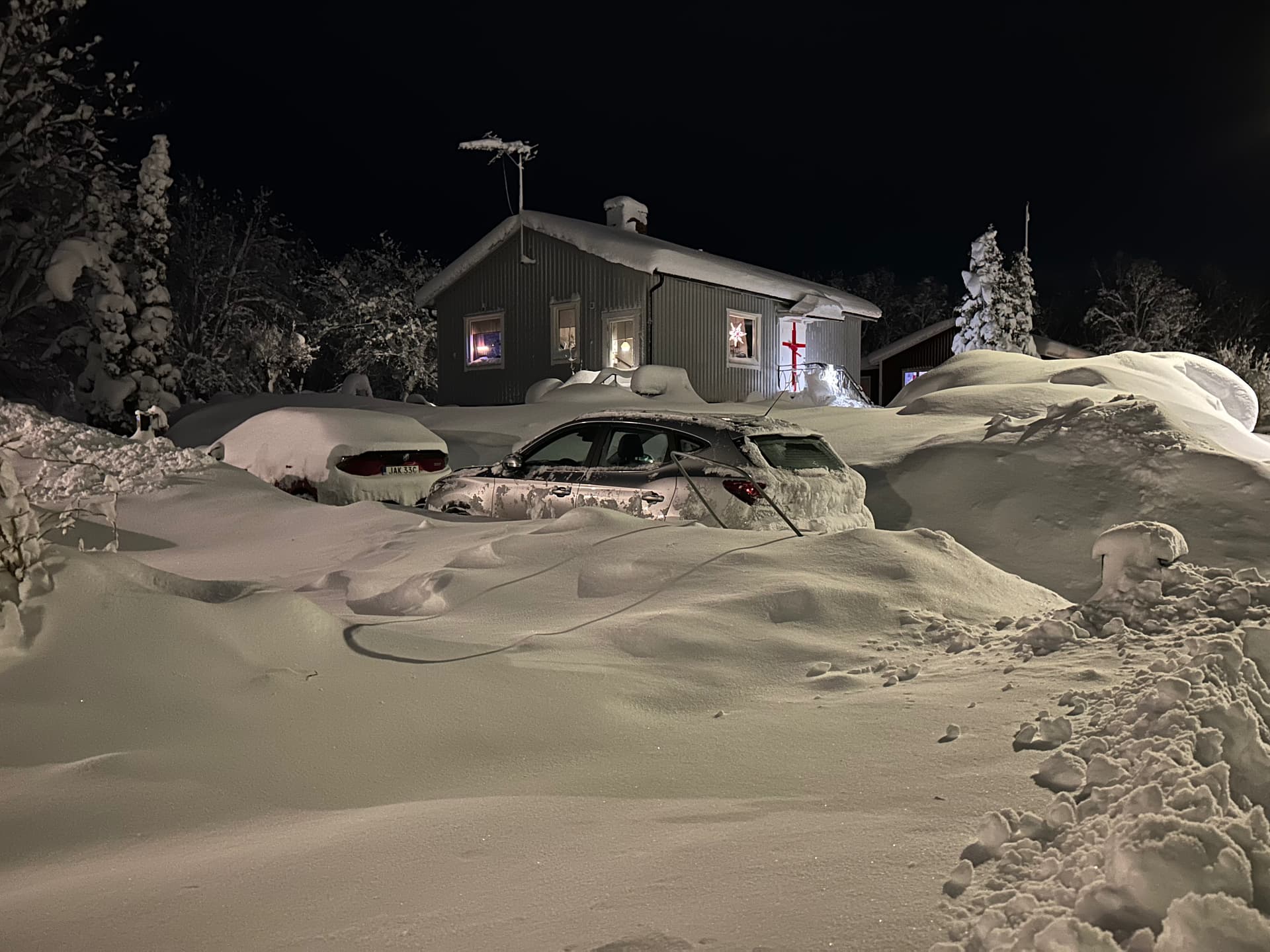

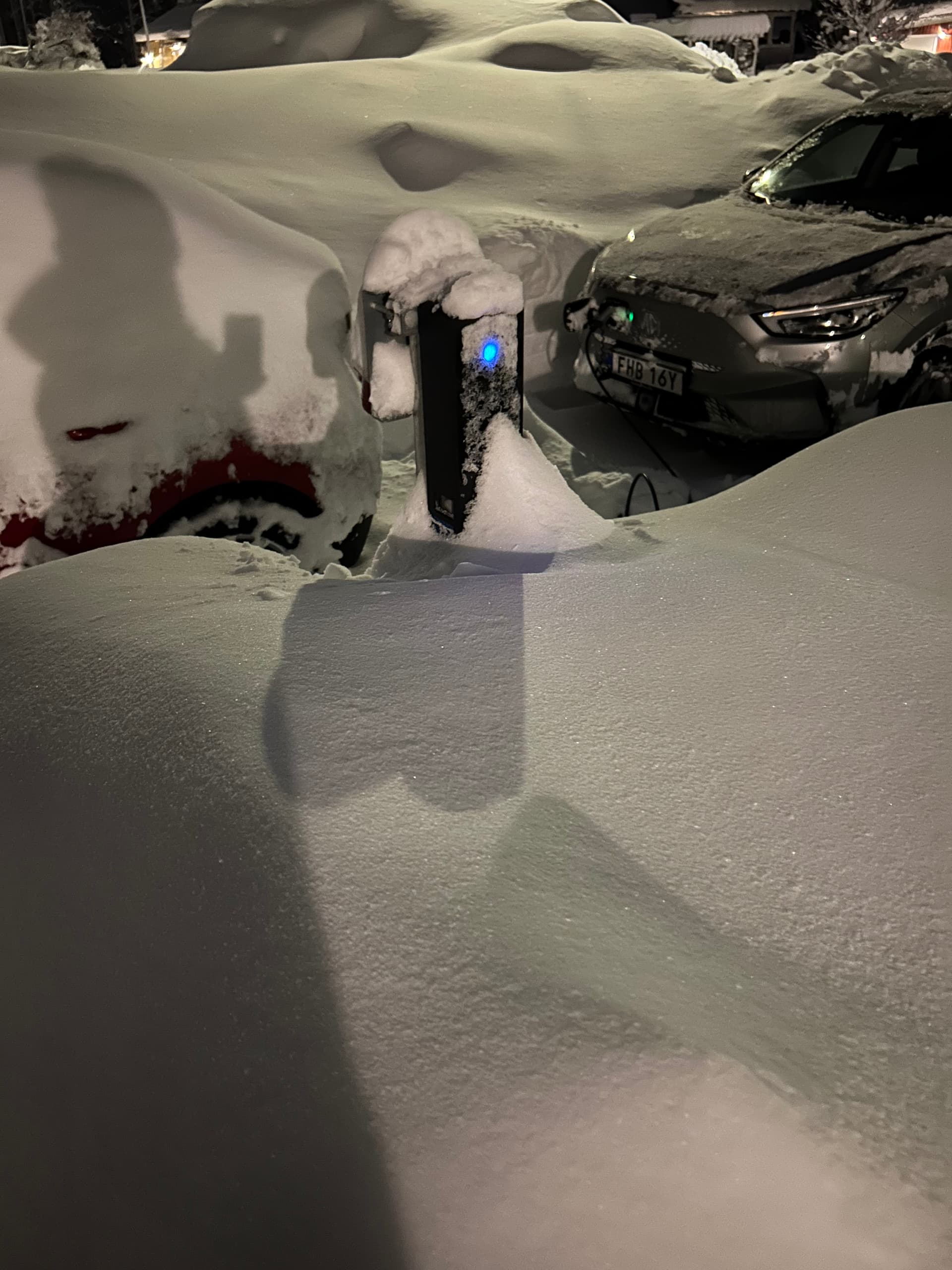

Jajamensan!
Phaseboxen tål iaf snö, bra att veta :joy:
