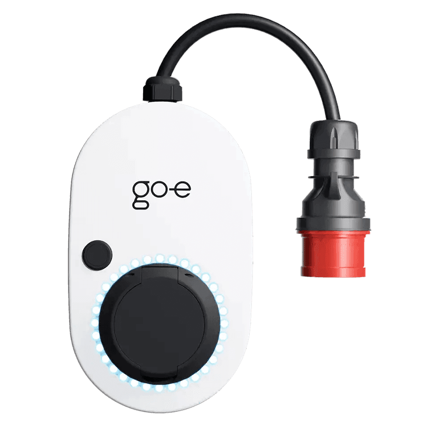

3-fasuttag finns och då har jag tittat på Ctek Njord Go och go-e Gemini Flex som verkar vara det som finns på den svenska marknaden.
Bägge är enligt mig något för dyra och för att få ner priset så måste de installerad någonstans med grönt bidrag.

CTEK är nog vad jag skulle vilja ha egentligen men den kostar 9000kr utan grönt teknik avdrag.
Defa har jag som fast laddare hemma men deras portabla har jeg endast sett som 1-fas med Schuko, jag letar efter en 3-fas-variant.
Den du länkar till är 1-fas. Jag önskar 3-fas, vet du om Deltaco har någon 3-fas-variant?
Denna är smutt och har bra rykte.
Vet att C-Tek har en trefasare med men den dök inte upp på Ladda.ac när jag skulle hitta den och sökte på flyrrbar med CEE.
Ja, det är de två jag länkade till i mitt första inlägg.
