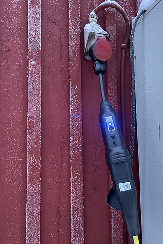

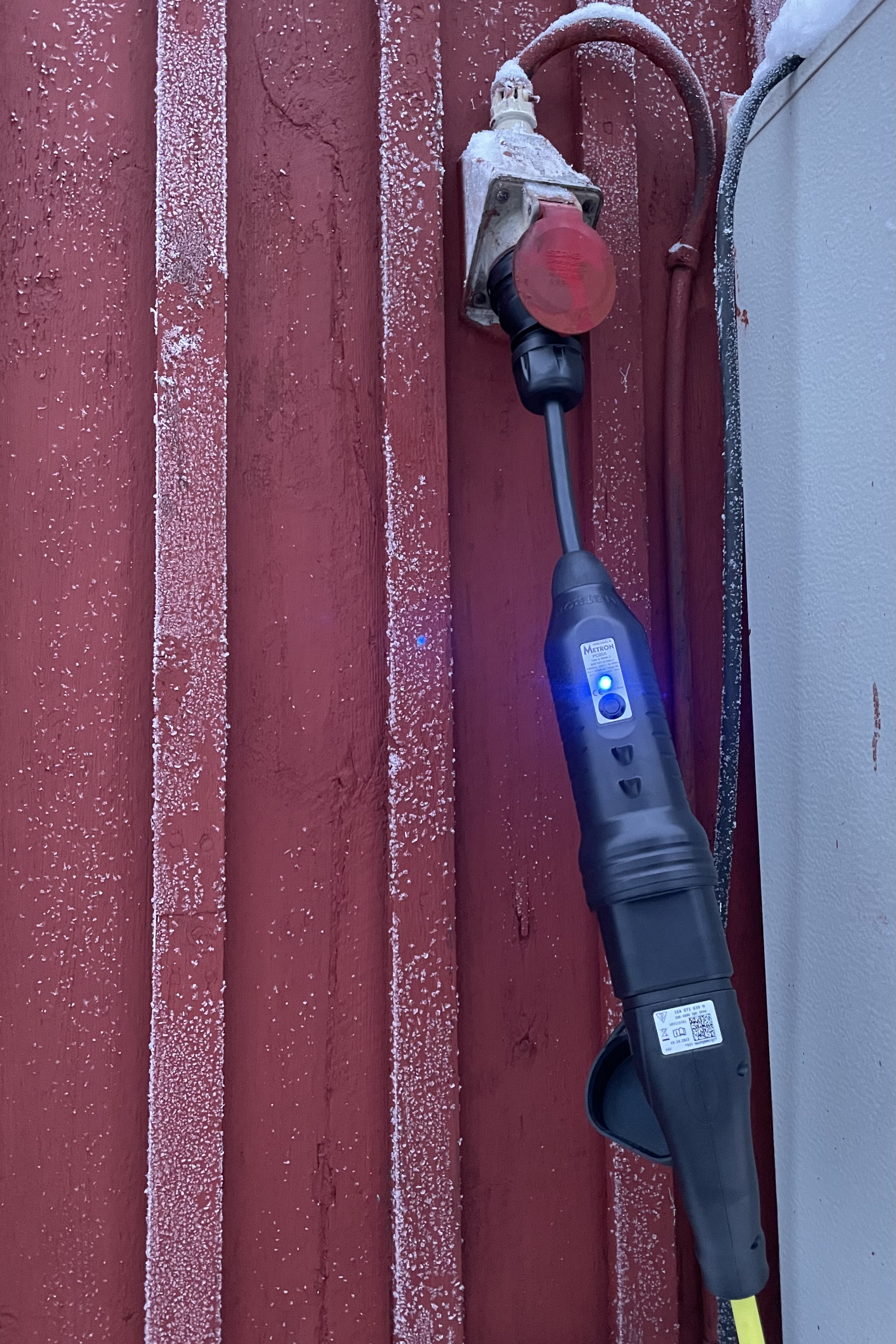

Jag har en sån och kan absolut rekommendera den. Det är väldigt härligt att den är liten och kan användas med den vanliga sladden som ändå alltid ligger i bilen.
Det som gjorde att jag valde just den här från Metron var dels IP-klassificeringen och dels att den klarar temperaturer ner till -30 grader. Hos mina föräldrar i Lappland kan nämligen temperaturen leta sig ner till närmare -35 grader, så jag kände att det var viktigt att den klarar riktigt besvärliga vintrar.
