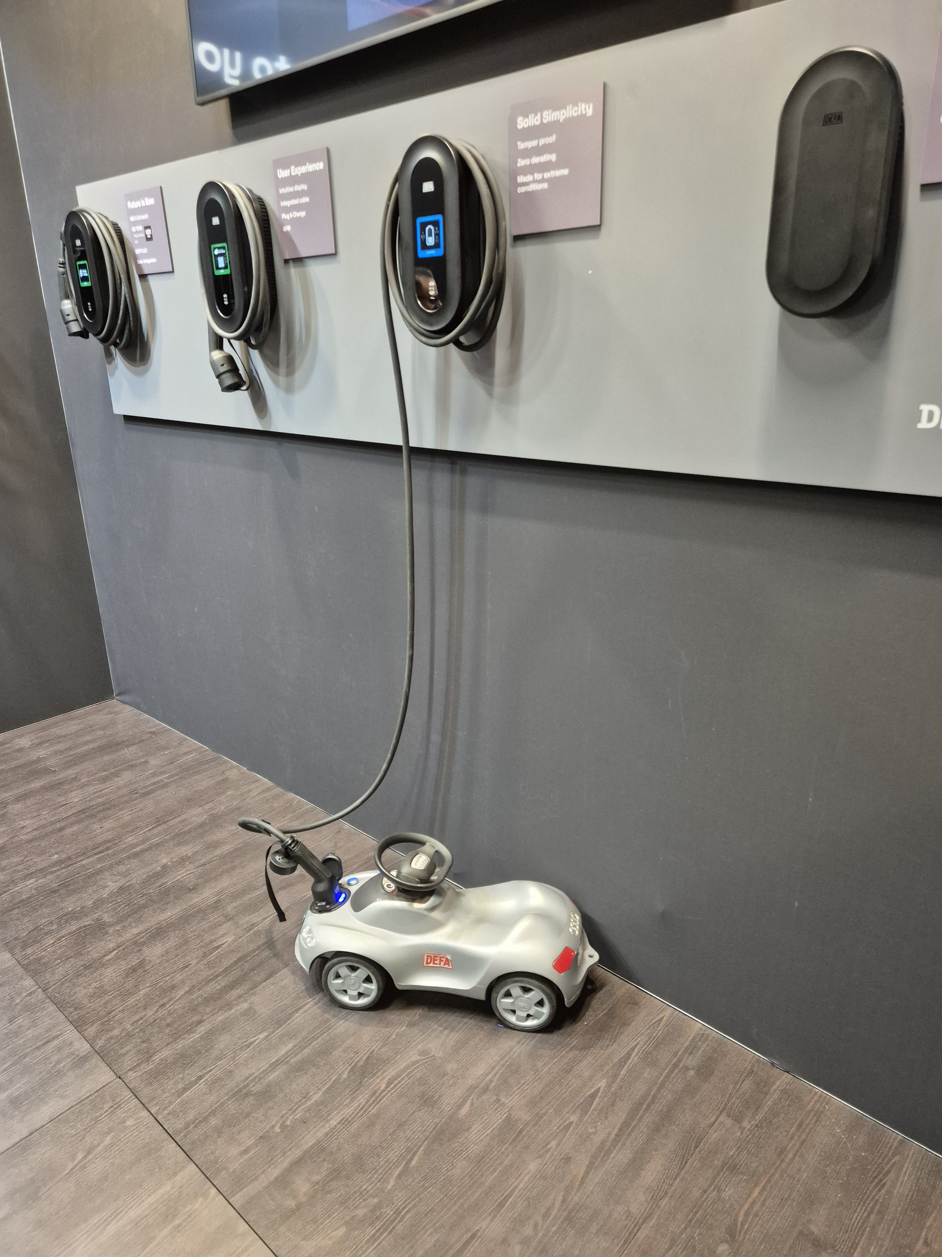

Var på elmässan i Kista idag, och det fanns massa andra bra laddboxar från många olika leverantörer.
Framtida V2G är ju inte helt färdigt, så en billig laddbox du kan byta ut i framtiden kanske passar bäst.
