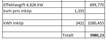

Jag har 15 minuters pris och två elbilar samt ett batterilager på 35 kWh.
Laddar allt mellan 22:00-07:00 och kapar effekttoppar rätt hårt under dagen.

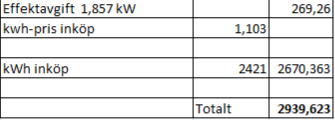

Brukar jämföra med min granne som har månadsmedelpris och inget batterilager.
Räknar då endast elhandelspris och effektavgift då allt annat är lika för oss:
Förvånansvärt liten besparing, 1041:- för januari, varav 430:- är effektavgiften. Så cirka 600:- i besparing om större delen av elförbrukningen köps in på natten.
Mina kostnader inklusive moms:
Här är grannens:

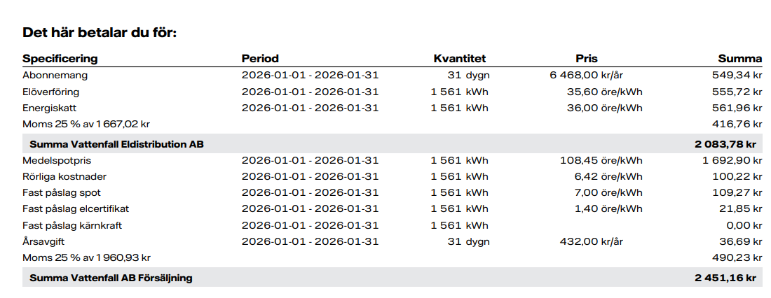

Tänk på att månadsmedel inte är månades medel av spotpriset utan om du och övriga i området som har månadsmedel använder mycket energi när spotpriset är som högst så kommer ju också månadsmedlet bli högre.
Spännande. Detta kände jag inte till. Vilken av dessa rader på min faktura motsvarar det som du beskriver? Jag har dubbelkollat medelspotpris och det verkar stämma exakt med Nord Pool. Är det rörliga kostnader eller fast påslag spot som du åsyftar och som man slipper om man kör kvartspris?

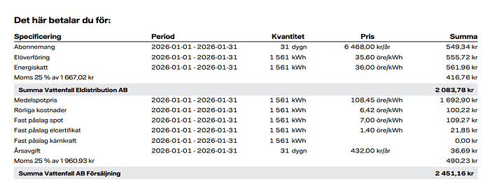

Tack för förklaringen. Jag får det inte att gå ihop på min faktura. Vilken rad är det som har volymvägda snittet inräknat?
Jag jämförde Vattenfalls medelspotpris och det var exakt som Nord Pool så det verkar inte heller röra sig medelspotpriset.
Hur komplicerad skulle du säga att installationen var? Fattar att man måste ha behörighet osv men är nyfiken på hur smidigt tillverkarna fått till det med batterilagring senaste året.
Det verkar faktiskt som att du har det raka medelspotpriset men om vi ser på till exempel EON så var deras medelmånadspris för elområde 3 111,66 öre i jan 2026.
