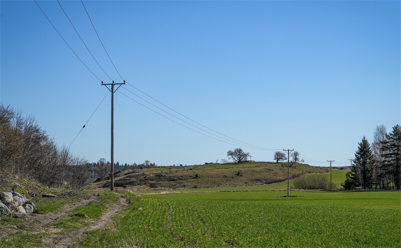

Jag har drabbats av problemet att det är för många hus med solel runt mig.
Lokalnätet kan inte ta emot allt som produceras.
Spänningen rusar till 252 volt och växelriktaren stänger ned produktionen. (Vilket den ska göra)
Händer nu soliga dagar mellan 10:30-14:00 hos mig.
Laddar jag elbilen de timmarna är det inget problem.

  • Problemet med solel: När många hushåll i ett område matar ut solel på samma gång stiger spänningen i elnätet. Detta kan leda till att växelriktare slår ifrån och att känsliga apparater riskerar att skadas.
  • Den smarta lösningen: Istället för att gräva ner nya, grövre kablar testar man nu transformatorer som reglerar spänningen automatiskt i realtid. De känner av när spänningen blir för hög och sänker den, för att sedan höja den igen när belastningen ökar.
  • Nuvarande tester: Ett pilotprojekt pågår för fullt i bland annat Norrtäljetrakten och utanför Vingåker, där dessa självreglerande transformatorer utvärderas
