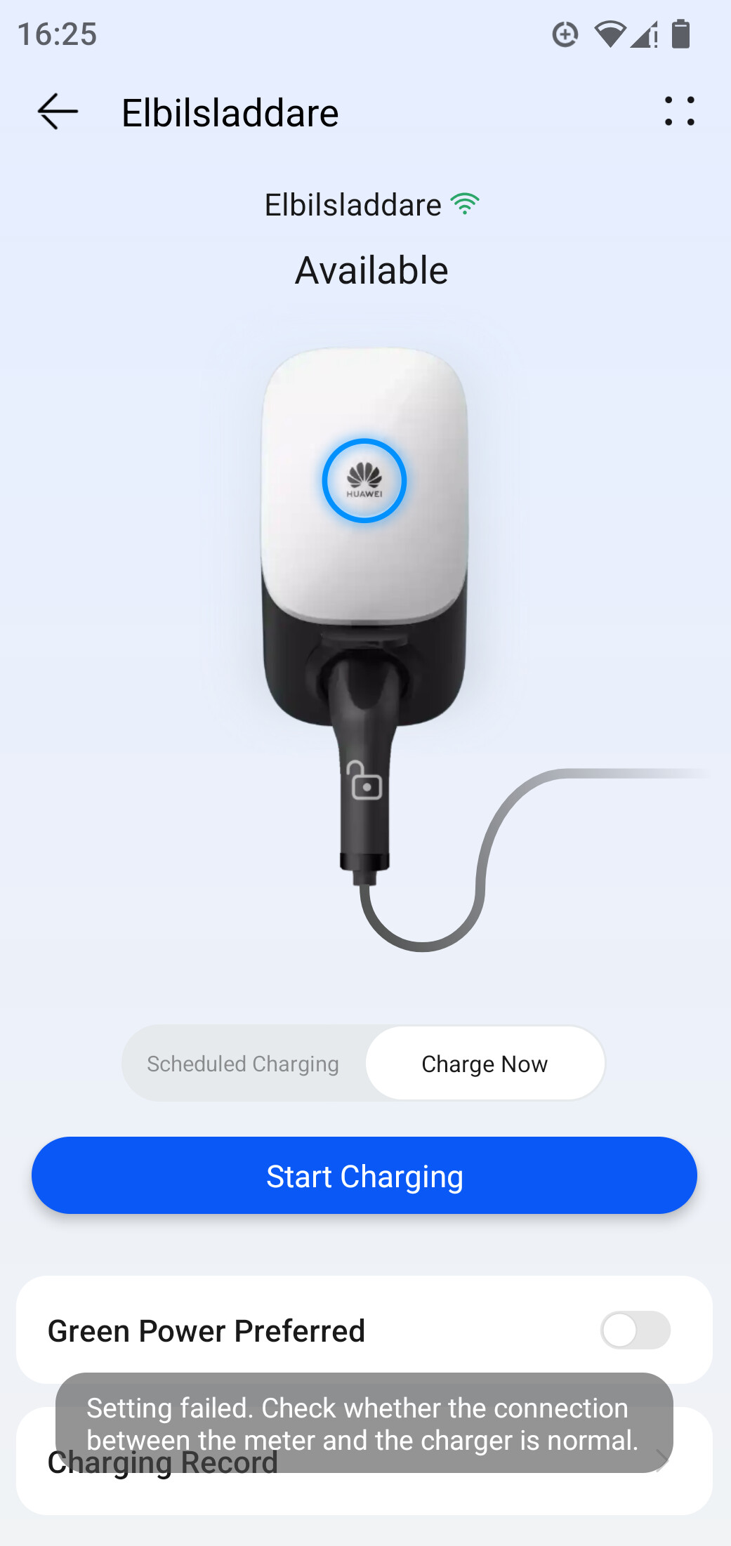

Vi har en liknande anläggning med komponenter från Huawei. Vi har även batterilager för ö-drift och valde en laddbox från Huawei (SCharger-22KT-S0) just för att den enkelt skulle kunna konfigureras för att prioritera el från de egna solcellerna. Tänkte att risken för krångel skulle vara minimal om alla berörda komponenter kom från samma tillverkare.
Det har varit en del problem med anläggningen och vi har fått ett flertal komponenter utbytta (utan kostnad). Det mesta fungerar nu, men just att få anläggningen att prioritera den egenproducerade elen fungerar inte. Det finns en inställning som heter “Solenergi föredras” (kallades “Green Power Preferred” i den förra versionen av mjukvaran), men när man försöker aktivera den inställningen så kommer det alltid ett felmeddelande som förkunnar att inställningen misslyckades och man uppmanas att kontrollera nätverksförbindelsen mellan “mätaren och laddaren”.
Jag vet inte exakt hur det är tänkt att laddboxen ska agera när solcellerna inte producerar tillräckligt för att ladda bilen. Tar den ström från batterilagret eller från nätet, eller väntar den till nästa dag? Jag har ställt frågan till installatören men inte fått svar än. Jag har inte tjatat om just den frågan eftersom funktionen tyvärr inte alls fungerar.
Som en provisorisk lösning har jag ställt ned “maximal dynamisk effekt” på laddboxen till 6 kW och pluggar in bilen när solen skiner (nu under sommarhalvåret). Det funkar ju det också, men det vore onekligen elegantare om anläggningen skötte detta automatiskt.
Orsaken till att det inte fungerar är oklar. Installatören har varit i kontakt med Huawei flera gånger och fått beskedet att “det ska fungera”. En hypotes är att problemet är att laddbox och styrenhet (EMMA) sitter på olika nätverk (eftersom avståndet mellan dem är för långt för att båda ska kunna kommunicera med samma WiFi-router). Det är lite konstigt, för det går att nå laddaren och göra andra inställningar via nätverket. Vi har hur som helst fått löfte om att de ska dra nätverkskablar för att förbättra/stabilisera kommunikationen, men hittills har de fått förhinder vid varje inbokat tillfälle (senast idag).

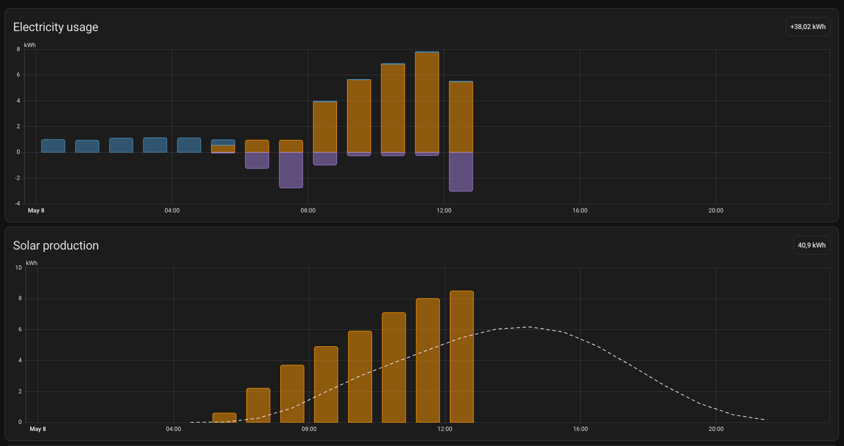

Jag kör med Home Assistant och styr laddboxen den vägen, startar/stoppar laddning osv när solcellerna producerar tillräckligt. Jag har en liten sticka i P1 porten på elmätaren där man kan se hur mycket effekt som kommer in eller ut och styr efter det.
Fungerar riktigt bra. Här är ett diagram från att jag laddat elbilen idag och laddningen blev klar ca 12:30. Ljusblått är köpt el, gult är solel och lila är såld el.

Hypotesen låter korrekt. De där prylarna ska vanligtvis prata med varandra via Modbus-TCP som går över nätverket.

Tack, det gör misstanken ännu mer konkret. Jag ska insistera på att de verkligen drar TP-kablar, åtminstone för ett test.

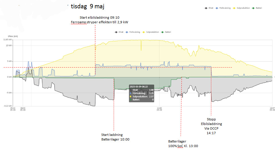

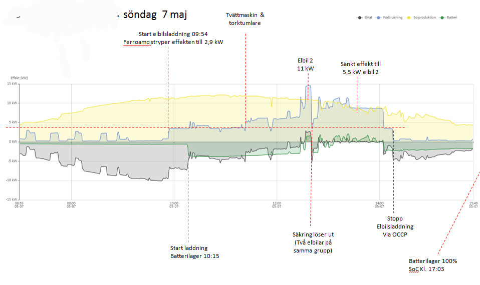

Så här kunde det se ut när jag hade laddboxen integrerad i Ferroamp år 2025. Testade då med 1-fas laddning dessa dagar.
Tog bort den styrningen helt efter någon månad.
Funkade väldigt dåligt för mig.
Kanske utvecklas detta mer längre fram.
Start 09:54 med laddboxen inställd på 16 A och 11 kW
Driftläge Self Consumption, ingen effektgräns på import och export.
Ingen strypning i elbilen.
Laddeffekten blev 2,9 kW, måste då vara strypt från Ferroamp energyhub.
Den körde så hela tiden fast det fanns utrymme för mer.
Testade även att öka belastningen i huset, när jag kom över gränsen för solelproduktion fortsatte den att ladda med samma effekt hela tiden.
