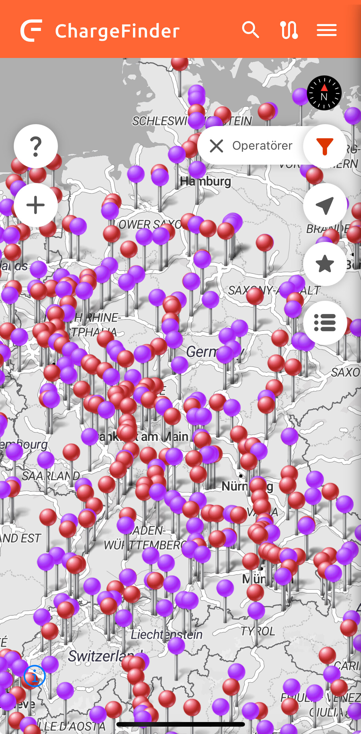

Jag kör ofta Österlen till Brescia och har genom åren lärt mig vart man kan ladda och få en riktigt bra kopp kaffe eller något vettigt att äta Jag laddar bara på laddare med kortbetalning där har ABRP en stor brist att man inte kan filtrera på det men ChargeFinder har det Härifrån är Kassel ungefär halvvägs och där har vi ett par bra hotell som vi övernattar på Från iår har vi en bil i Brescia så här för ett tag sedan flög jag Kastrup Milano för att testa och söker man kan det bli billigare än att köra bil
