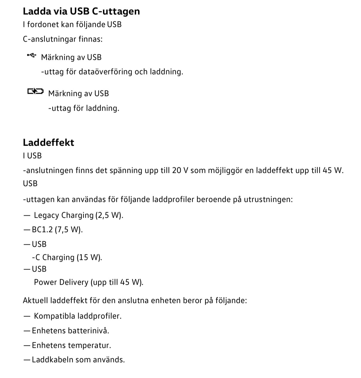

Så här står det i min manual (45W borde du kunna få med PD).

Låter märkligt. Jag har snabb laddning med kabel via USB-C-kontakterna där framme i min ID 4. Har för mig att det ska vara 40+ kW i alla fall. Kan det vara något som beror på vilken kabel man har?

Tack för infon, jag dubbelkollade nu igen och jag får bara15w till Samsung…
Nu blir det ner i det där tekniknörderi kaninhålet, då stöder inte ID7 (kanske alla MEB) USB 3.0 PD PPS, som krävs för att samsung skall komma över 15w. Jag har testat med samma kabel i en laddare hemma som stöder det.
Med PPS kan laddaren och enheten kommunicera och justera spänning och ström dynamiskt i realtid, istället för att bara erbjuda fasta nivåer som 5V, 9V, 15V, 20V.
