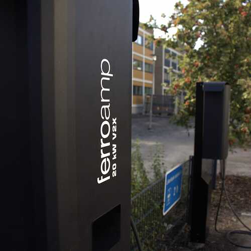

Inte värt att hosta upp 50 plopp för en sån här då?
Beror på vilken bil du tänker skaffa :slight_smile:
Kan inte du recensera den @Esse ?
Och villa bilar har den stöd för?
Som jag fattar det så är det den enda på marknaden? Quasar 2 från wallbox har väl inte kommit än?
