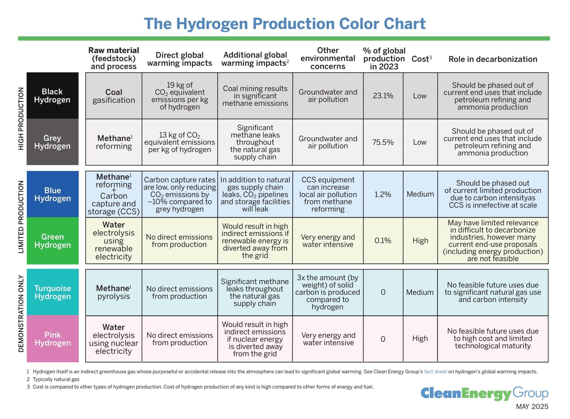

Ah, den gamla godingen Mirai; funnits att köpa i över 10 år nu.
Det är inte bara infrastrukturen som är ett problem, utan kanske mer kritiskt detta
Sista kolumnen är lite överpessimistisk, men att få ned kostnaden per kg för grön vätgas kommer säkert ta decennier.
Det finns också vit (naturligt förekommande), gul (elektrolys via solenergi), och guld (mikrobakteriellt framställd biprodukt från oljefält), men inga av de typerna är ens att tänka på i dagsläget.

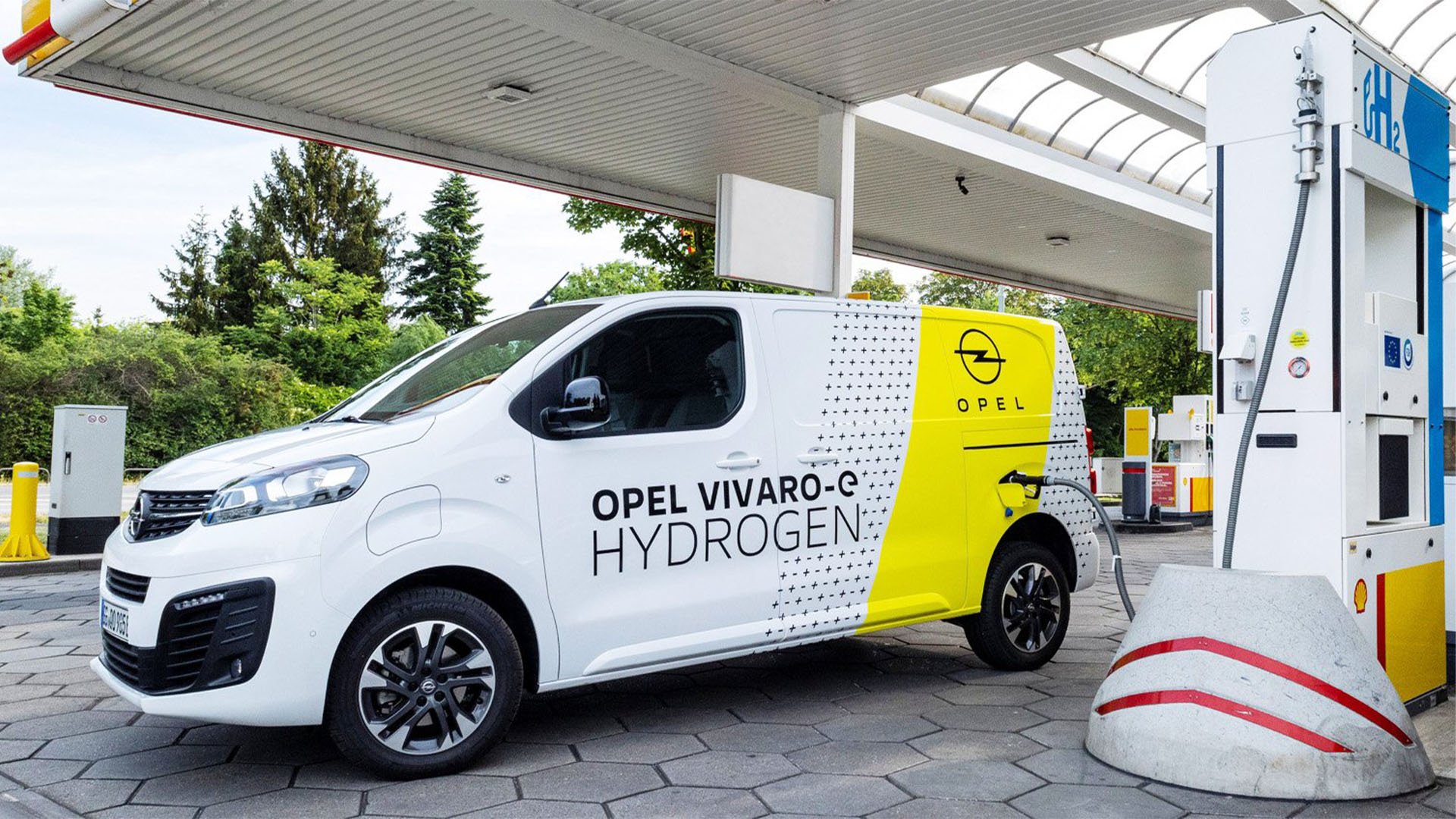

Nu meddelade Stellantis precis att de lägger ner sina satsningar på vätgas:

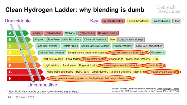

Samtliga politiker och beslutsfattare som haft ett finger med i spelet att vätgas skall användas i transportsektorn borde omedelbart strippas på sina befogenheter.
Grön Vätgas är idagsläget en bristvara och allt som går att producera bör användas i tillverkning där vätgas verkligen gör nytta och behövs.
Att köra bilar på denna gas kommer som prioritet 1000 på en lista med 30-40 prioriteringar.
Enkelt förklarat via detta diagram.
