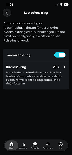

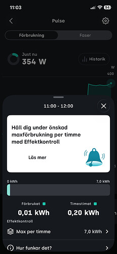

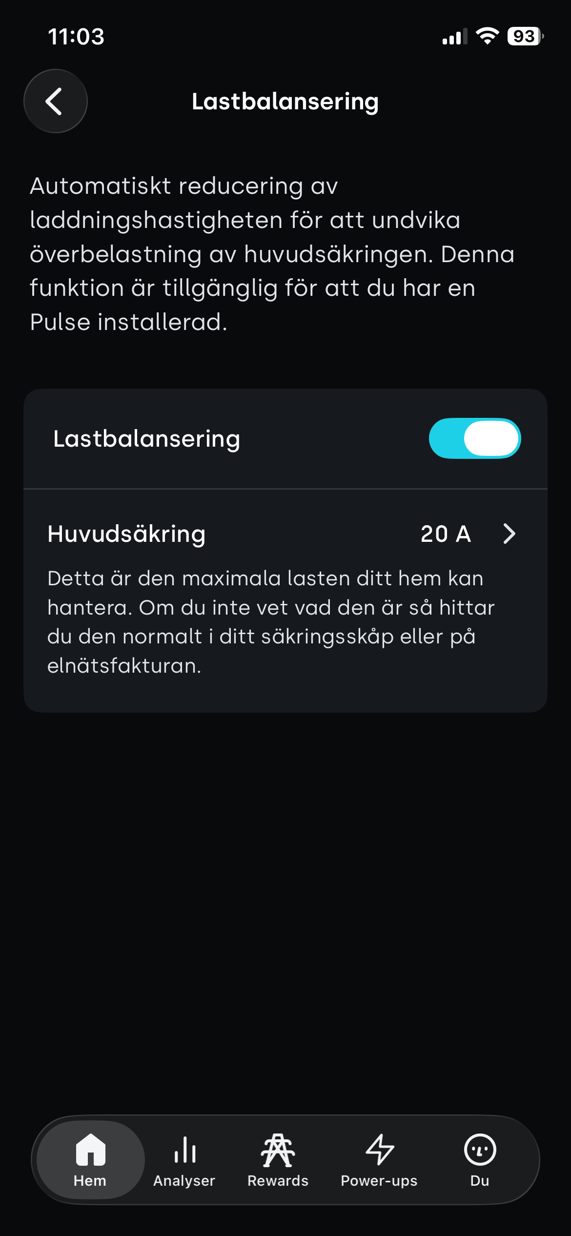

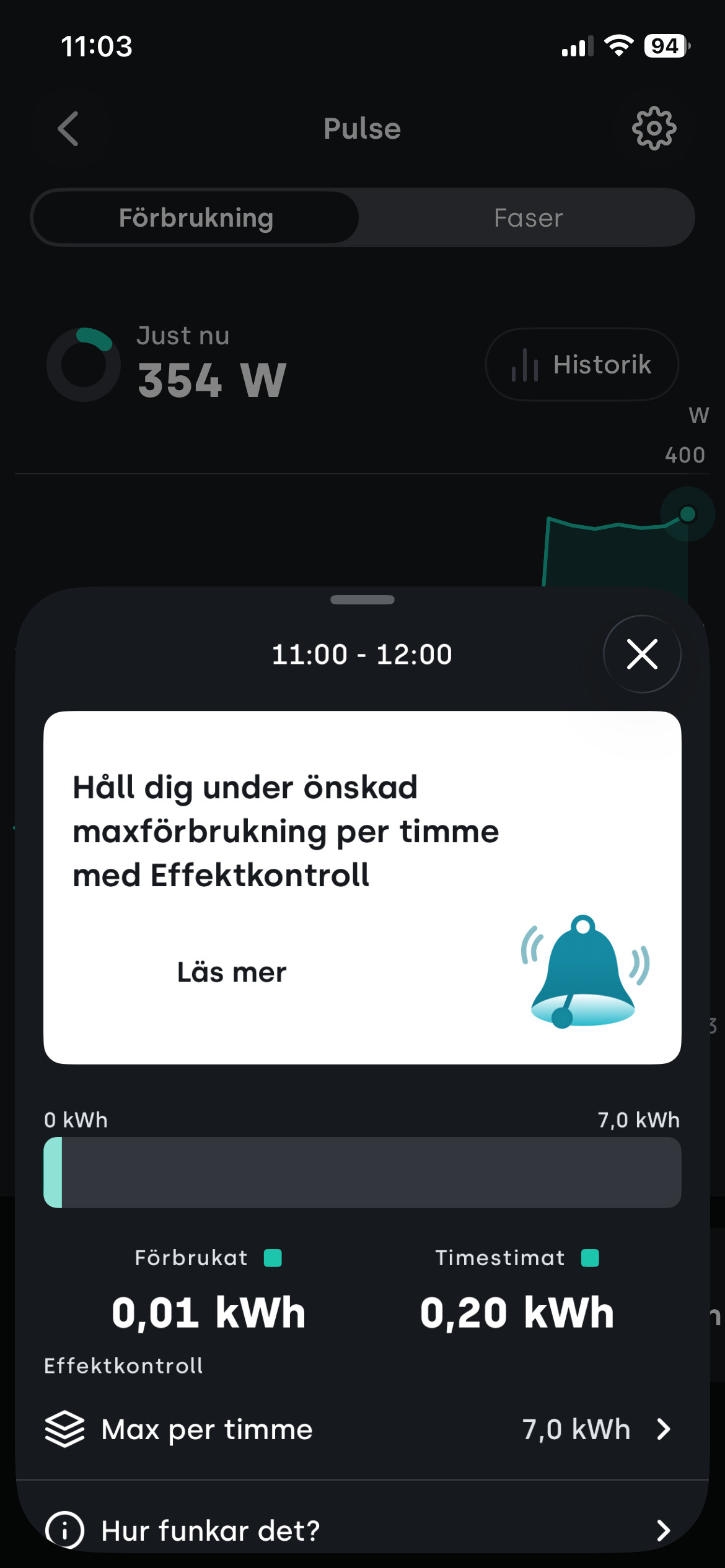

Du kan ställa in effektgräns på lite olika sätt.
  1. Effektkontroll om du har en Pulse, dvs att laddaren drar ned effekten om du når din angivna gräns.
  2. Aktivera Lastbalansering i Easee power-up i Tibberappen
  3. Begränsa laddhastigheten i Easee Power-up i Tibberappen
