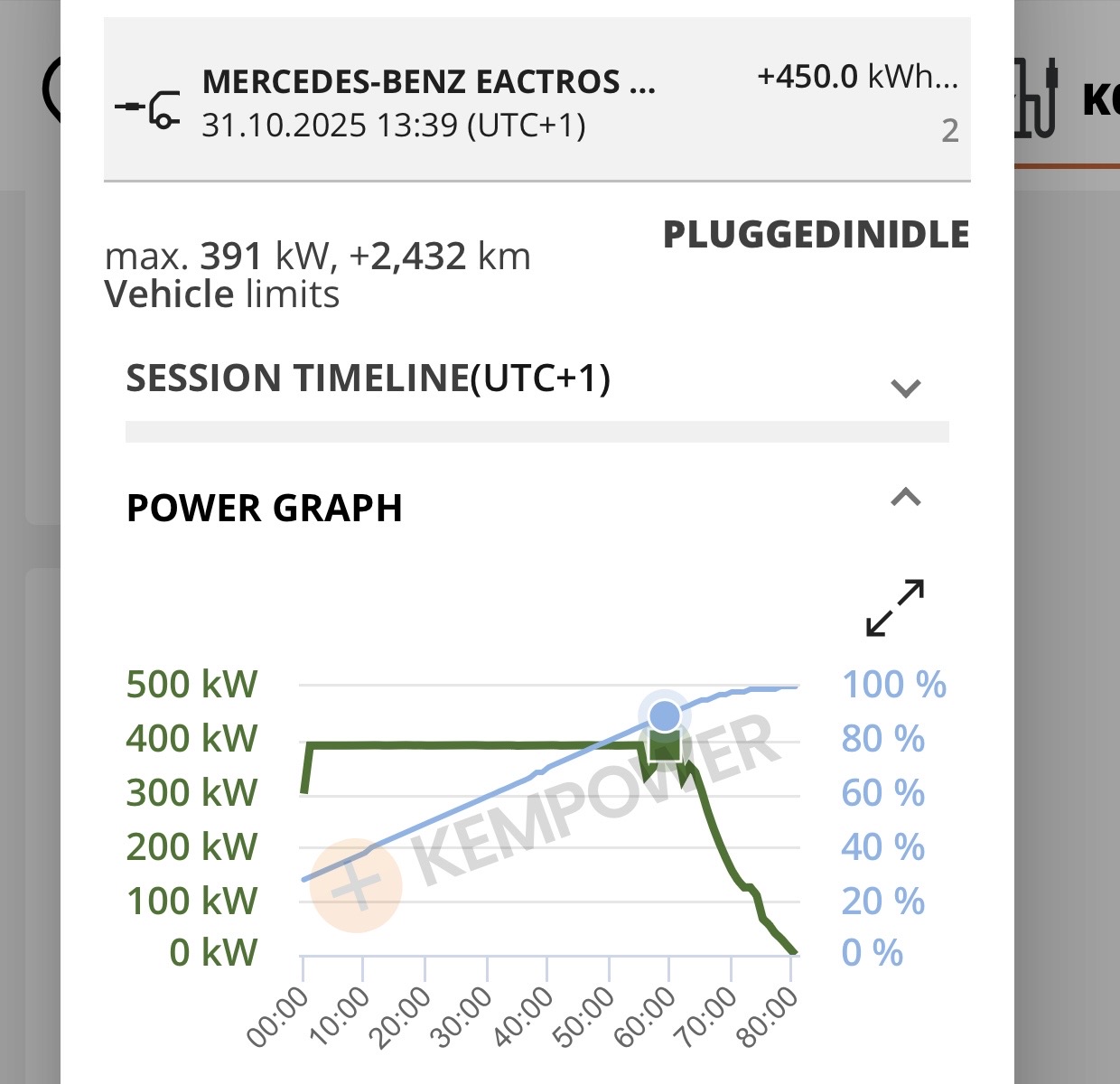

Helt fel tråd men det finns utmaningar med ellastbil och 64 ton men det låter också som att det är fel lastbil som hans arbetsgivare har köpt. 250kW snitt duger inte för en sådan applikation, du behöver 400kW i snitt eller gärna MCS för att matcha diesel i tid. Dock är det inte lönsamt att bygga MCS för att kunna matcha diesel i tid, bästa affären på el nu är CCS 400kW, något långsammare än diesel om man lastar 64ton. På 30-40ton kan du matcha diesel i tid vid 400kW kontinuerligt men inte i ekonomi, diesel slår ellastbilen i kostnad just nu.
Alla 350/400kW laddare ger 400kW kontinuerligt ifall det är konfigurerade för lastbil och ifall vi har 800V.
Det råder enorm okunskap på området bland åkare eftersom vi precis har börjat med elektrifiering av tunga transporterar, problem 2 är att de pratar mycket mer än lyssnar, ”Kom inte hit och berätta hur vi skall göra, vi har kört lastbil hela livet”

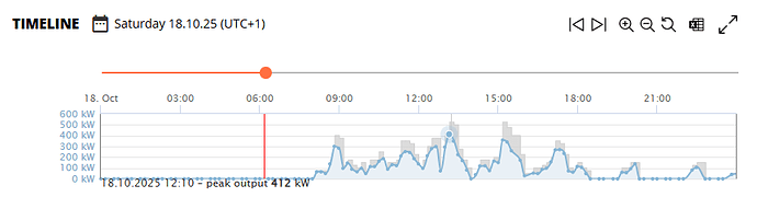

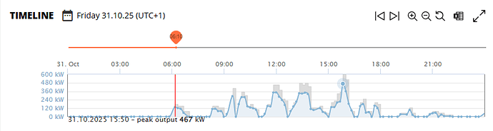

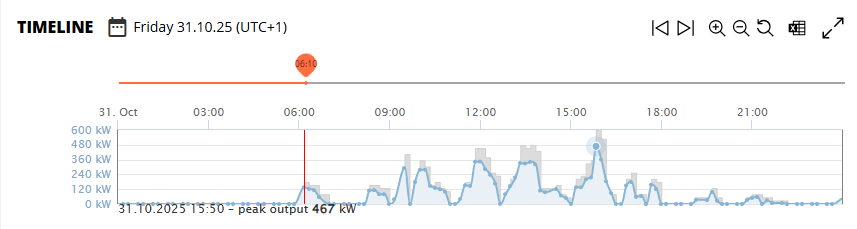

Det är ingen lösning idag att trolla bort effektavgifter med batteri på en publik station, batterier behöver vara så stora/dyra så det är orimligt, dessutom blir tisförnstret väldigt smalt för stöttning av elnätet så den intäkten kan du inte räkna med. Någon dag varje månad får man last från 07:00 till 18:00 kontinuerligt som är 1-1,5MWh detta är idag 2025. Sen behöver du nattimmarna för att återladda batteriet inför nästa dag med 125A för att slippa hög effektavgift. Missar du den här dansen med 1h på en månad så är batteriets insats värt 0kr. Konstigt nog så är det bättre affär att få last även på natten och ta kostnaden för effektavgift än att investera i batteri som är 2MWh+.
Bifogar exempel från en av mina sajter i oktober, juli och december som är topp månader kräver ännu mer från batteriet. DC-laddning publikt är tufft, men allt går :slight_smile:
Jag förstår ärligt inte hur man vågar sig in i den branschen alls idag, förutsättningarna för att driva det sunt ser jag inte att de finns så hatten av till er som hjälper oss ta oss fram. :folded_hands:

Tack för intressant data, det visar dessutom på den ekonomiska utmaningen att lagra Vindkraft-energi i batterier i stor skala för att försörja ett samhälle med stor andel Vind.

Jag kan inget om vind men du har säkert helt rätt, eftersom det blir ett omvänt problem mot DC-laddning.
Kunde man få färdigt system som @Limpan4all föreslog under 500kr/kWh så är det affär med batteri, men där är vi inte än även om batteri går ner i pris och elnätet ökar med ca 10-12% per år.
Återigen när man tänker att nationellt elnät inte har skalfördelar mot egenbyggda micronät med lagring så måste det vara systemfel, bör inte var så.
