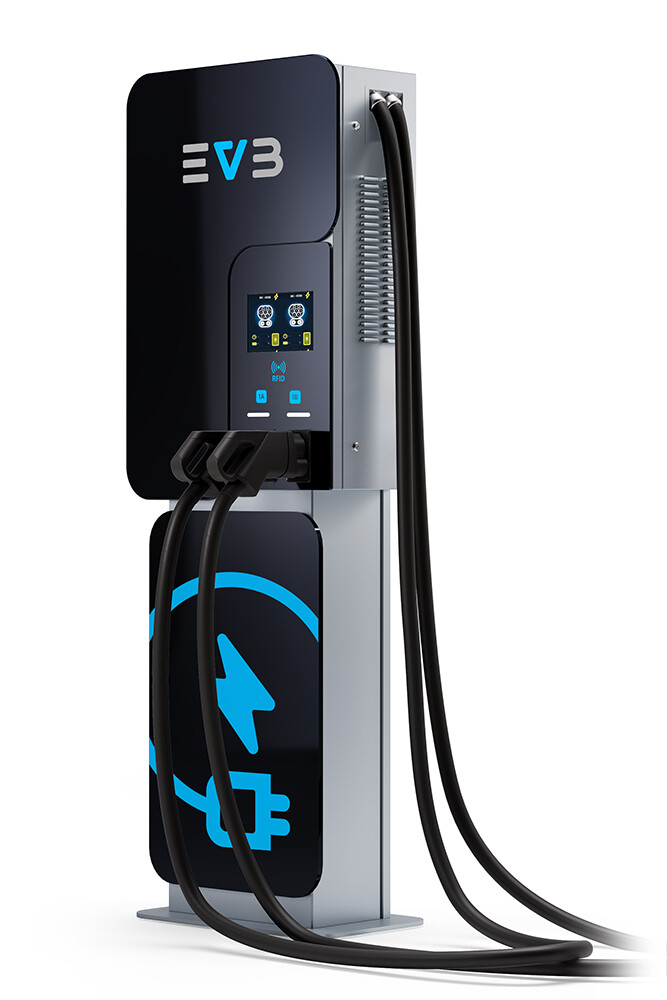

Det är just tredje scenariot jag stött på, en verkstad med kontor och två 80 kW DC laddare för lastbilar. Nu när det blev kallt ute löste huvudsäkringarna ut.
Det är ett företag som hyr denna fastighet och ett tredje företag som varit där och satt upp DC-laddarna.
Undrar om det finns stöd för load manger på dessa?
Just EVB Wallbox har jag inte jobbat med, vet inte om de har stöd för modbus, men den har garanterat OCPP så det är nog lösbart om det finns ett bra back-end som hanterar datan från totalmätningen och reglerar ”grid limit” dynamiskt.
