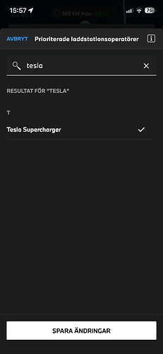

När du är på navigeringsfliken i appen klickar du på laddstationer, då kan du längst till vänster klicka på filtreringsfilter. Under rubriken Laddningsnätverk en bit ner kan du välja dina prioriterade laddstationsoperatörer, sök fram Tesla Supercharger. Gå sedan tillbaka där du klickade på filteringsfilter och markera istället prioriterade operatörer, då kommer den endast att välja Tesla Supercharger.
Lägger till bilder också!

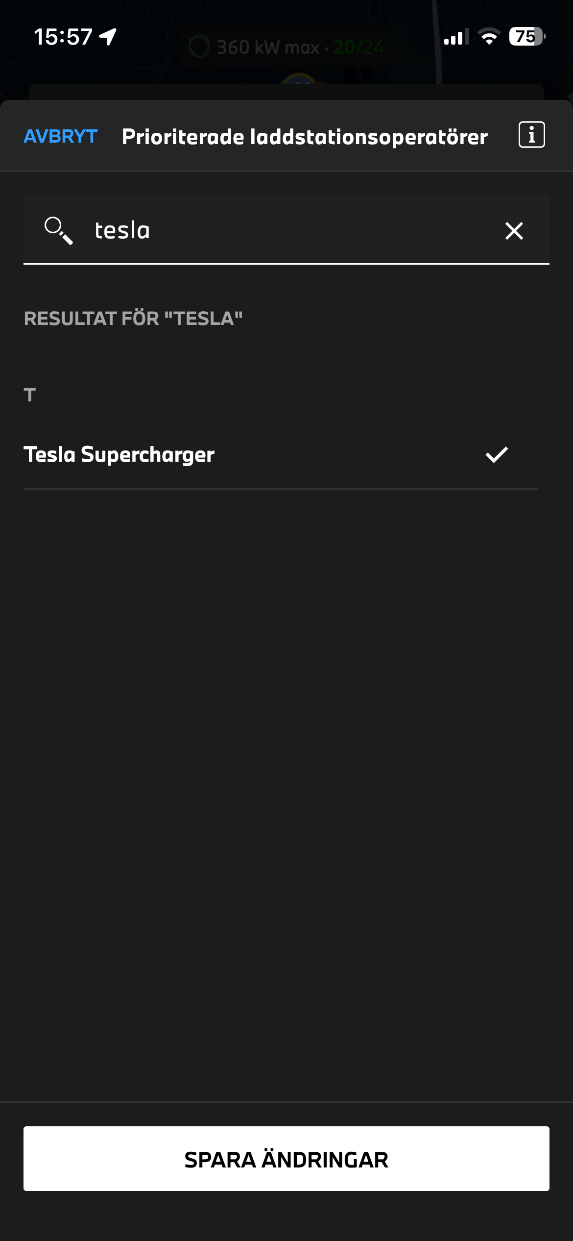

Här lägger du till Tesla Supercharger som prioriterade laddstationsoperatörer:

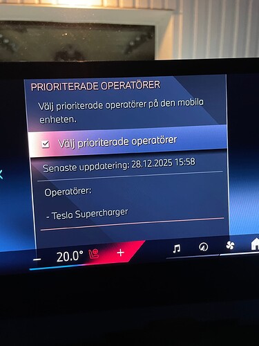

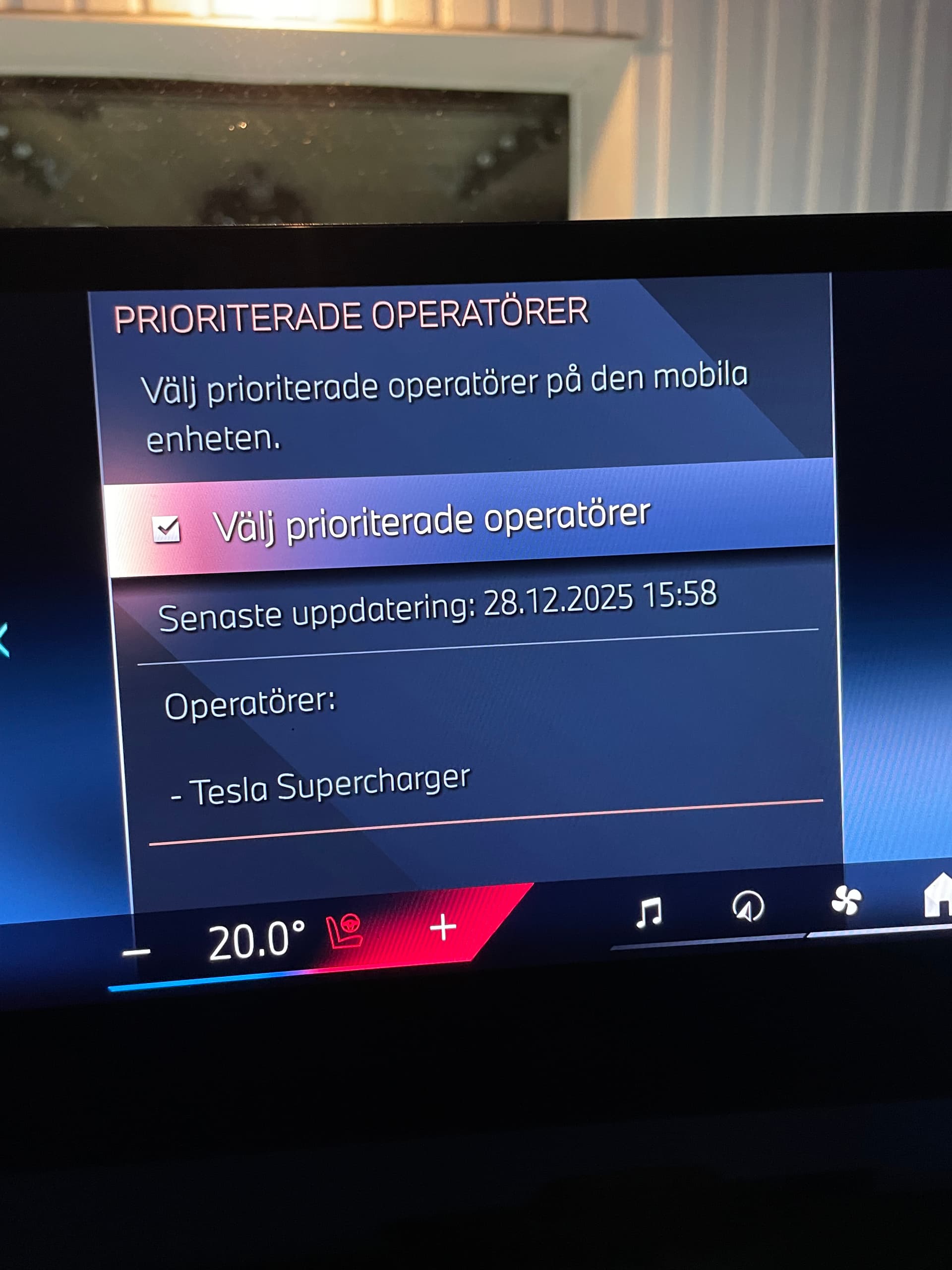

Väl i bilen så trycker du på laddsymbolen i navigatorn och sedan på filter och prioriterade operatörer. Här syns ditt val av Tesla Supercharger.

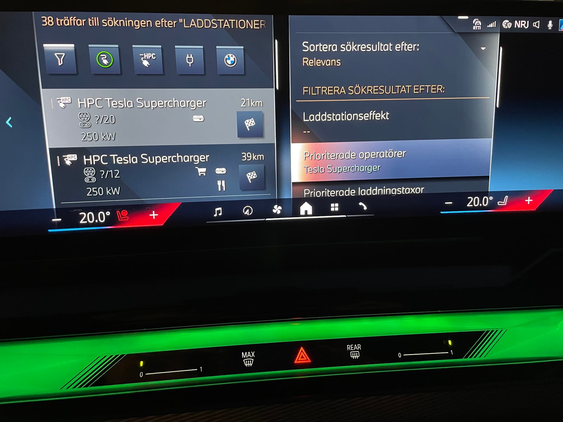

När du klickat i prioriterade operatörer så kommer endast Tesla Supercharger upp i listan över valbara laddstationer:

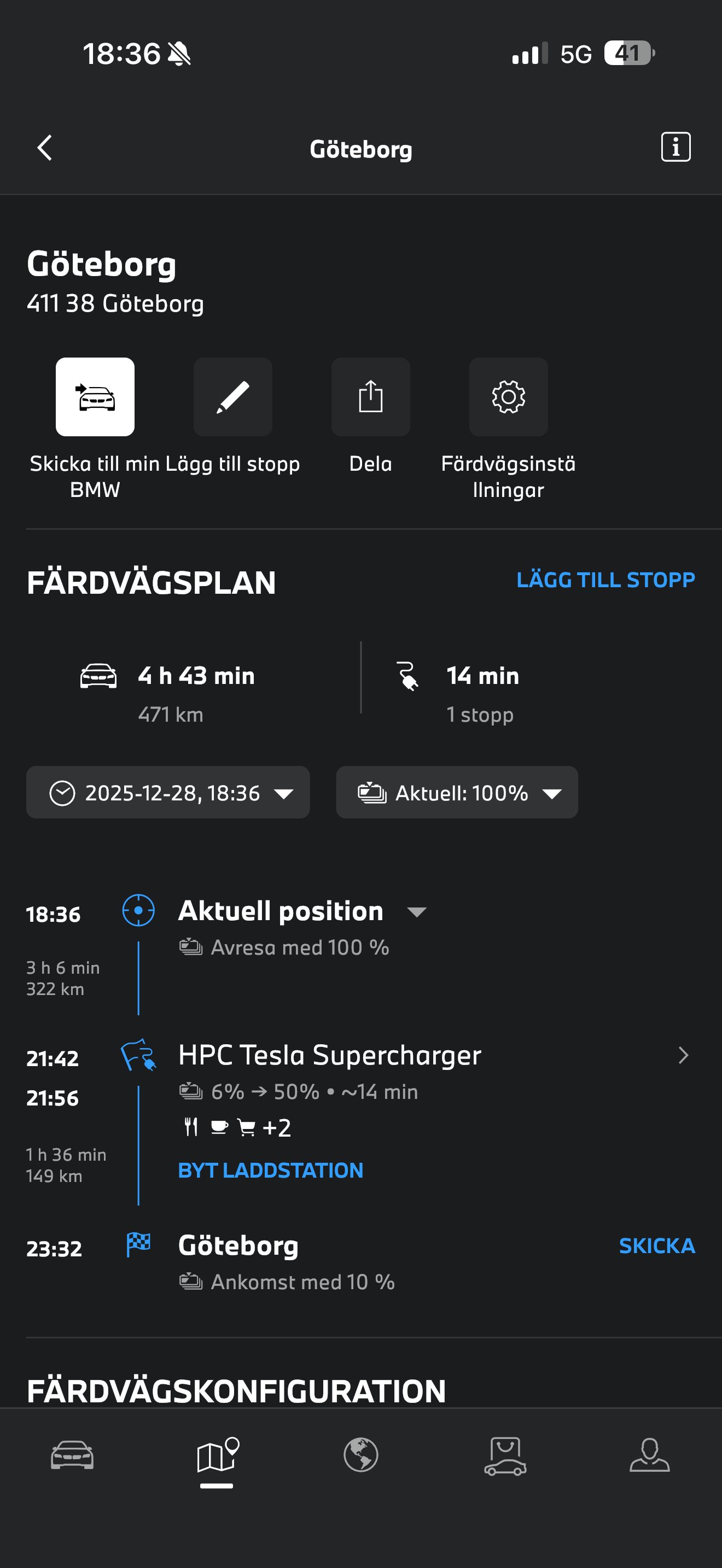

Valde ”Tesla” och ”Tesla Supercharger” som föredragna operaöter (oklar på skillnaden hos BMW) och planerade en resa till Göteborg varpå den planerade med Tesla :slight_smile:
