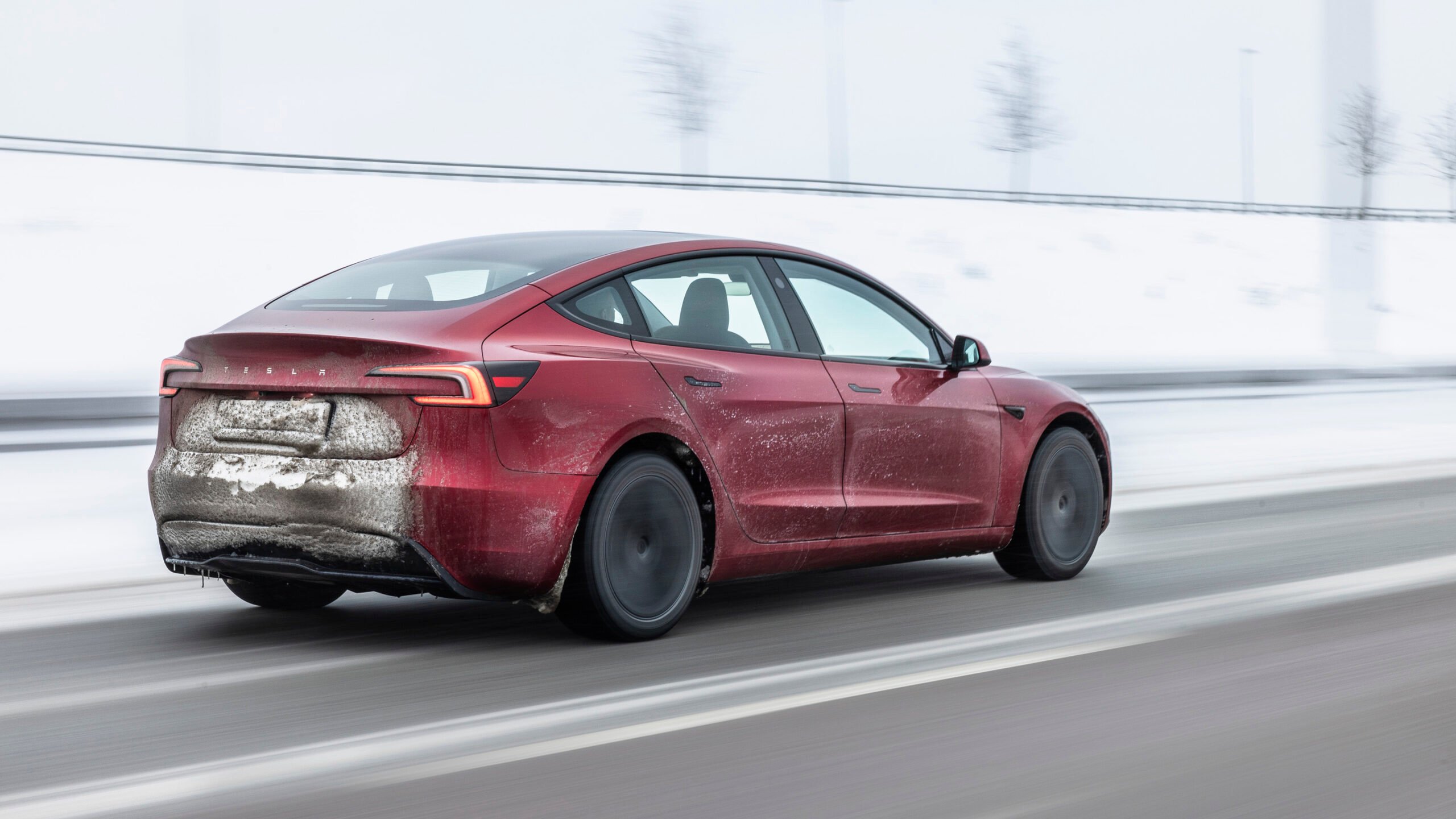

I våras besiktigade jag min Golf Cabriolet och före mig var det en Model S när ägaren fick protokollet blev han vansinnig “Ni måste ha gjort fel det är ju en nästan ny bil det här får ni göra om” jag frågade stationschefen som besiktigat den och nu gjorde min vad det var om “Den fick 4 anmärkningar och ombesiktning på sånt som är fel på nästan alla Teslor Jag har inte besiktigat en enda med rent protokoll nästan alltid lysen men väldigt mycket hjulupphängningar och nu kommer tidiga Model S med rostskador”

Model S har aluchassi, säker på att det inte var en 3?
Om S, vari bestod rostskadorna?
Hjulupphängningar kanske
Jag hade inte direkt någon utfrågning av stationschefen då det egentligen inte angår mig men han nämnde att det finns ett flertal problem som rost bromsar belysning hjulupphängningar m.m på Teslor och framförallt Model S som nu börjat bli gamla som ofta leder till ombesiktning
