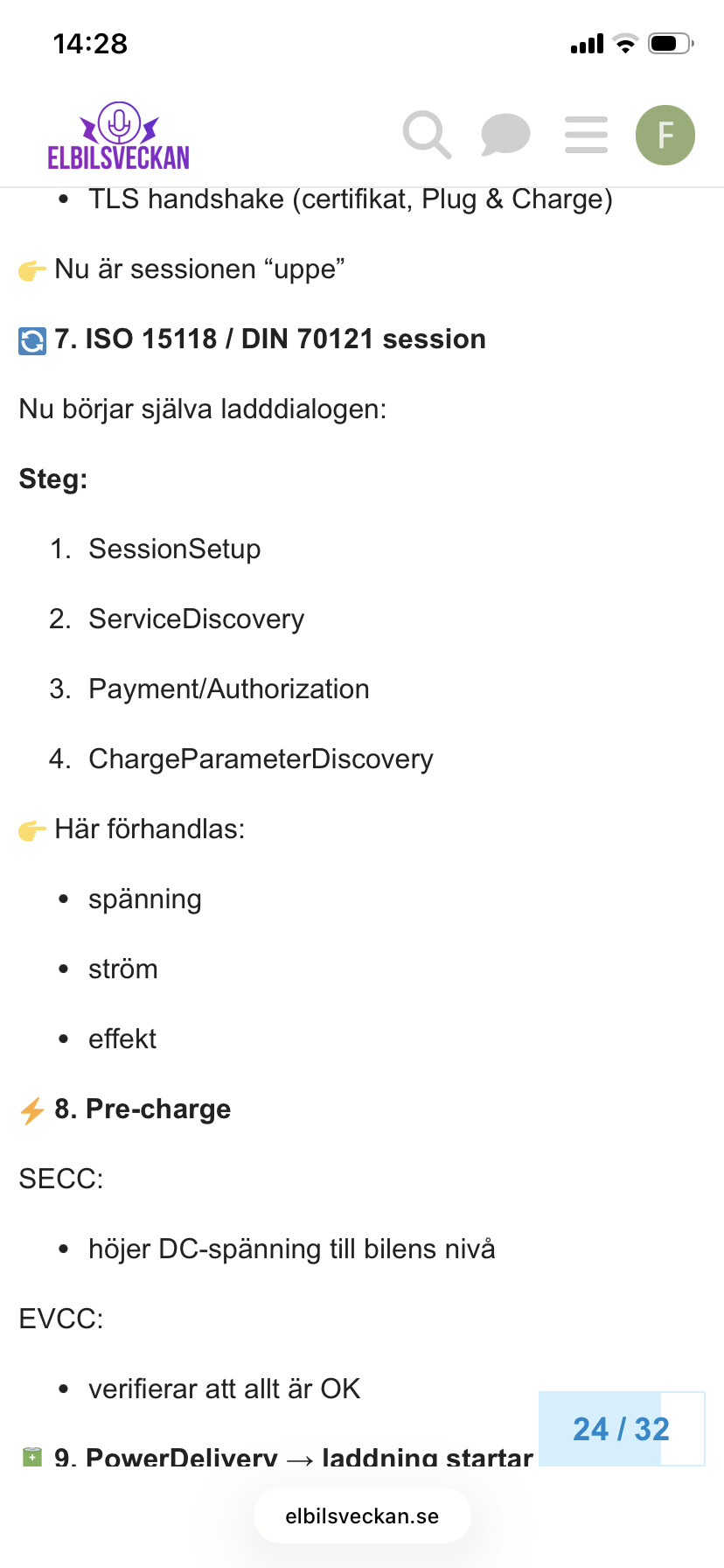

Här kommer sammanfattningen från AI vad som händer när du ansluter kontakten, jag är inte expert på detta men jag kan följa alla steg i laddarens logg.
Hoppas ni får lite mer förståelse varför detta är komplext med DC-laddning.
:electric_plug: 1. Fysisk anslutning (innan SLAC)
När du sätter i kontakten:
  • Control Pilot (CP) går från State A → B → C
  • Bilen vaknar och aktiverar EVCC
  • Laddaren (SECC) är redan i standby
:backhand_index_pointing_right: Ingen datakommunikation än – bara analog signal
2. EVCC startar PLC-modem
EVCC:
  • startar sitt HomePlug Green PHY-modem
  • börjar lyssna på nätet
SECC:
  • gör samma sak på sin sida
:backhand_index_pointing_right: Nu finns ett “fysiskt datalager” redo i kabeln
:satellite_antenna: 3. SLAC startar (nyckelsteget)
Här börjar själva “parningen”.
SLAC =
Signal Level Attenuation Characterization
:backhand_index_pointing_right: Syfte: säkerställa att bilen pratar med rätt laddare (inte grannen)
:counterclockwise_arrows_button: 3.1 EVCC initierar SLAC
EVCC skickar:
  • CM_SLAC_PARM.REQ
SECC svarar:
  • CM_SLAC_PARM.CNF
:backhand_index_pointing_right: De enas om parametrar
:antenna_bars: 3.2 Attenuation measurement
EVCC sänder ett antal:
  • Sounding signals (MNBC_SOUND)
SECCmäter signalstyrka
  • svarar med:
    • CM_ATTEN_CHAR.IND
:backhand_index_pointing_right: Detta används för att verifiera “närhet”
:handshake: 3.3 Matchning
EVCC skickar:
  • CM_SLAC_MATCH.REQ
SECC svarar:
  • CM_SLAC_MATCH.CNF
:backhand_index_pointing_right: NU är de “parade”
:key: 3.4 Nätverksnyckel sätts
SECC skickar:
  • NMK (Network Membership Key)
EVCC:
  • ansluter till detta privata PLC-nät
:backhand_index_pointing_right: Nu har du en dedikerad datalänk mellan bil och laddare
:globe_with_meridians: 4. IP-kommunikation startar
Efter SLAC:
EVCC:
  • gör IPv6 autoconfiguration
  • får en link-local adress
:backhand_index_pointing_right: Nu går vi från “PLC-nivå” till riktig nätverkskommunikation
:magnifying_glass_tilted_left: 5. SDP – hitta tjänsten
EVCC skickar:
  • SDP Request (UDP multicast)
SECC svarar:
  • “Här är min V2G-tjänst + port”
:backhand_index_pointing_right: EVCC vet nu var den ska koppla upp sig
:locked_with_key: 6. TCP + (ev. TLS)
EVCC:
  • öppnar TCP-anslutning till SECC
Om ISO 15118 används fullt:
  • TLS handshake (certifikat, Plug & Charge)
:backhand_index_pointing_right: Nu är sessionen “uppe”
:counterclockwise_arrows_button: 7. ISO 15118 / DIN 70121 session
Nu börjar själva ladddialogen:
Steg:
  1. SessionSetup
  2. ServiceDiscovery
  3. Payment/Authorization
  4. ChargeParameterDiscovery
:backhand_index_pointing_right: Här förhandlas:
  • spänning
  • ström
  • effekt
:high_voltage: 8. Pre-charge
SECC:
  • höjer DC-spänning till bilens nivå
EVCC:
  • verifierar att allt är OK
:battery: 9. PowerDelivery → laddning startar
EVCC skickar:
  • “Start charging”
SECC:
  • sluter kontaktorer
  • börjar leverera energi
:brain: Viktigt att förstå (hela kedjan)
Hela kedjan är:
CP → PLC → SLAC → IP → TCP → ISO 15118 → Power
:backhand_index_pointing_right: SLAC är alltså bara ett steg – men ett kritiskt sådant
:warning: Vanliga fel innan laddning startar
:small_orange_diamond: SLAC-fel
  • Ingen matchning
  • Dålig signal
:backhand_index_pointing_right: → ingen kommunikation alls
:small_orange_diamond: Efter SLAC (vanligast i verkligheten)
  • SDP timeout
  • TLS fail
  • Sequence error
:backhand_index_pointing_right: → du får “laddning startar inte”
:small_orange_diamond: OEM-beteenden
  • VW: fastnar → kräver replug
  • e-GMP (Hyundai/Kia): kastar “sequence error”
  • Tesla CCS: aggressiv retry
:high_voltage: Kort sammanfattning
Innan laddning startar händer detta:
  1. Kabel i → CP signal
  2. PLC startar
  3. SLAC parar EVCC & SECC
  4. IP + SDP hittar tjänsten
  5. TCP/TLS session startar
  6. ISO 15118 förhandlar laddning
  7. Pre-charge
  8. Laddning startar

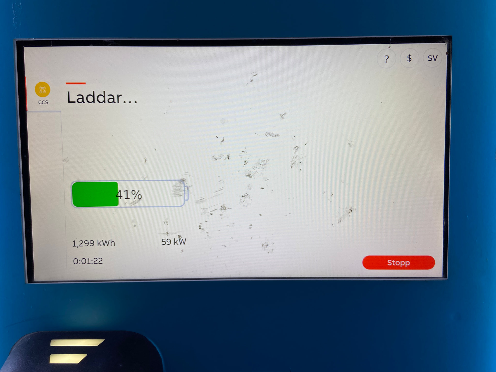

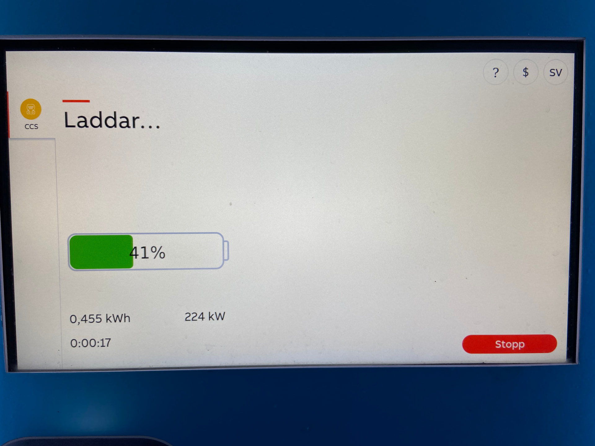

Ett annat problem för yrkestrafiken när laddningen slår ifrån mellan skiften . Ingen närvarande vid bilen som kan starta om laddningen. Det borde ha varit fulladdat nu när jag kommer till jobbet . Men laddningen hade stått ifrån vid 37 % . Resterande 60 % = en timmas laddning hamnar på mig på mitt skift . Och för sen ankoms till lastning . Tur att man har timlön som sagt .
Jaha , det blir till att byta laddstolpe . 59 KW till en Lastbil med 450 KWT batteri var ju inte så skoj .
Nu så , vid annan stolpe . Det var betydligt bättre :slightly_smiling_face:
Är de på samma site du hittade en bättre laddare?
Någon som vet varför de blir såhär i sådana fall?
Den slöa laddaren funkar ju liksom men går långsam. Vad är de som gör att de fungerar men blir så begränsad i effekt?
Tänker ju att åkeriägaren borde vara intresserad av att se till att bilarna faktiskt laddas över natten. Någon form av övervakning av flottan borde väl gå att ordna via Volvo osv?
Bra fråga varför det blir så med effekten. Jag kan väldigt lite om ABBs laddare men just Terra360 är ingen höjdare om man skall ladda lastbilar.
Ja det borde kunna finnas någon larmfunktion , som kan gå till några i personalen. Jag ska kolla med transportledningen om det är möjligt . Våra Ellastbilar rullar nästan dygnet runt .
