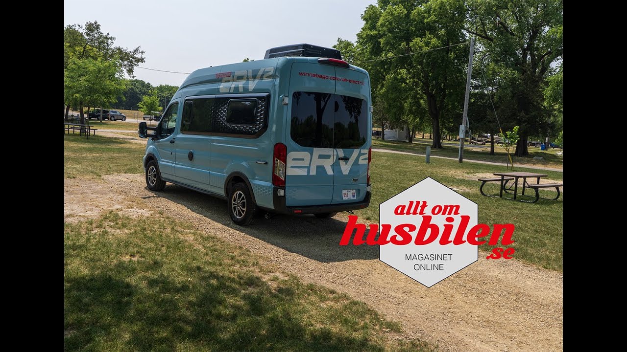

Ford e-Transit så klart! Superkul att köra, och har V2L som skulle kunna driva det mesta.
